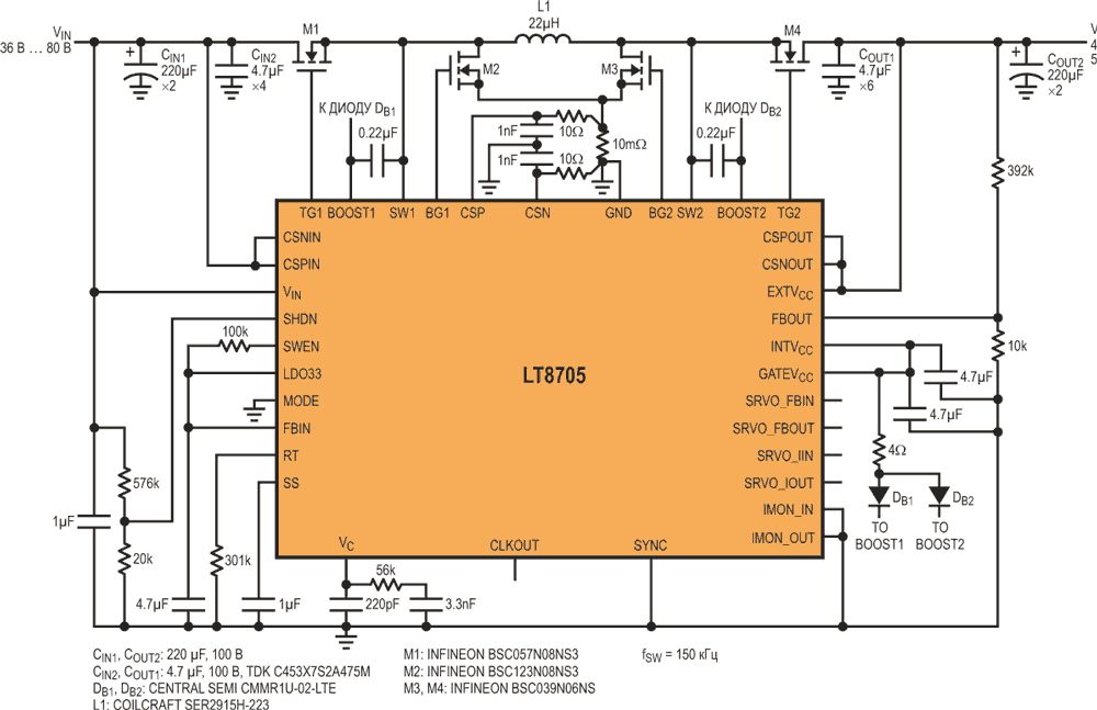

Рисунок 1. Повышающе-понижающий преобразователь 240 Вт, 48 В,
5 А на основе контроллера LT8705 для стабилизации
напряжения в телекоммуникационном оборудовании.

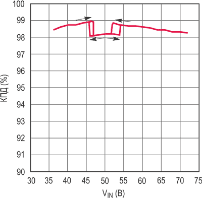

В телекоммуникационных приложениях диапазон входных напряжений очень широк (36 … 72 В). Обычно в них используются преобразователи мощности, вырабатывающие стабилизированное напряжение постоянного тока 48 В. LT8705 легко может управлять уровнями мощности в сотни ватт при выходном напряжении 48 В. На Рисунке 1 показан пример подобной схемы, отдающей в нагрузку ток 5 А, то есть, мощность 240 Вт, а на Рисунке 2 приведена зависимость КПД схемы от входного напряжения.
Контроллер синхронного повышающе-понижающего преобразователя отдает в нагрузку сотни ватт при КПД 99%
Рисунок 2. КПД преобразователя 240 Вт, 48 В, 5 А для
телекоммуникационных систем может
достигать 99%.

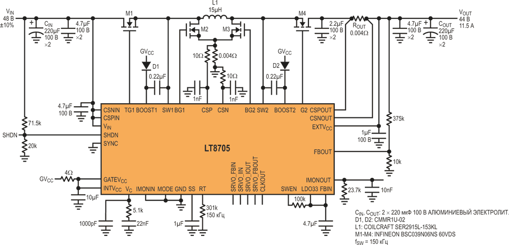

500-ваттное зарядное устройство для сборки из двенадцати LiFePO4 аккумуляторных элементов
На Рисунке 3 изображена схема устройства для заряда литий-железо-фосфатных аккумуляторов (LiFePO4) от входного напряжения 48 В. Батарея образована 12 соединенными последовательно элементами с суммарным максимальным напряжением 44 В. Это означает, что бóльшую часть времени схема будет работать в понижающем режиме, но при разряде батареи прейдет в повышающий режим.
Рисунок 3. Повышающе-понижающий преобразователь 500 Вт, 44 В, 11.5 А
на основе контроллера LT8705 для аккумуляторных
источников питания большой мощности.
При входном напряжении 48 В и максимальном токе нагрузки схема имеет КПД, равный 99%. Высокий КПД объясняется тем, что только входной каскад (транзисторы M1 и M2) переключается с большим коэффициентом заполнения, а M4 включен постоянно. При снижении входного напряжения до минимального значения (43.2 В) КПД слегка уменьшается из-за того, что LT8705 начинает работать в повышающее-понижающем режиме, когда переключаются все четыре MOSFET.
