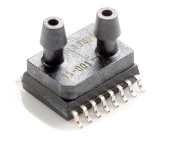

Дочерняя компания Elmos – Silicon Microstructures (SMI) представляет семейство полностью цифровых МЭМС датчиков среднего давления SM3041. Датчики имеют начальную погрешность лучше 1%, и такое же значение имеет величина ухода точности, обусловленная высокотемпературным старением (1% после работы в течение 1000 ч при повышенной температуре 150 °C). Это делает новый прибор одним из самых стабильных датчиков среднего давления на современном рынке. Кроме того, SM3041 – первый датчик компании SMI, имеющий маркировку «AccuStable». Такой знак качества разрешается ставить только на продукты, в которых сочетаются исключительная точность и высокая долговременная стабильность.
Семейство датчиков давления разрабатывалось с прицелом на следующие рынки:
  • медицинского оборудования (вентиляторы, оксигенаторы, средства вакуум-терапии, системы эвакуации жидкости и пр.);
  • промышленных устройств (измерители параметров газовых потоков, датчики давления);
  • потребительской техники (спортивное оборудование, бытовая техника).
Производственная линия сертифицирована по высшим отраслевым стандартам качества – ISO 9001 и ISO/TS 16949.
 Silicon Microstructures - SM3041
Серия SM3041 сконструирована и изготавливается с использованием самых передовых технологий МЭМС датчиков и КМОП микросхем смешанных сигналов. На выходах приборов формируется цифровой, полностью обработанный сигнал. Температурная погрешность измерений компенсируется в диапазоне от –20 °C до +85 °C. Стандартные дифференциальные датчики среднего давления рассчитаны на диапазоны +5 psi и +15 psi (1 psi = 0.07 ат), тогда как новые датчики могут быть полностью настроены под требования пользователя в любой области диапазона +2.5 … +15 psi. Приборы семейства SM3041 имеют цифровой коммуникационный интерфейс I2C. Устройство предлагается в нескольких конфигурациях корпуса JEDEC SOIC16: с двумя вертикальными портами, двумя горизонтальными или одним вертикальным портом.
Комбинация в одном корпусе датчика давления со специализированной микросхемой обработки сигналов существенно упрощает использование приборов. Датчик устанавливается непосредственно на стандартную печатную плату, а сигнал калибровки давления может быть получен из цифрового интерфейса. Это позволяет отказаться от таких дополнительных элементов, как схемы компенсации или микроконтроллеры с пользовательскими алгоритмами коррекции.
