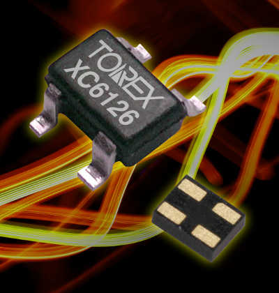

Torex представила серию сверхминиатюрных высокоточных детекторов напряжения XC6126
Torex XC6126
Серия высокоточных детекторов напряжения XC6126 компании Torex в сверхминиатюрном корпусе USPN-4B02 (0.75 × 0.95 × 0.4 мм) имеет низкий ток покоя 0.6 мкА (при типовом напряжении VDF = 1.8 В, VIN = 1.62 В ) и позволяет уменьшить габариты готового изделия.
Torex - XC6126
Диапазон рабочих напряжений от 0.7 до 6.0 В. Пороговое напряжение приборов в диапазоне от 1.5 до 5.5 В можно выбирать с шагом 0.1 В. Детекторы выпускаются как с КМОП выходом, так и с открытым стоком. Микросхемы идеально подходят для систем управления последовательностью включения питания микроконтроллерных и логических схем, а так же для схем управления зарядом аккумуляторов.
Микросхемы доступны в корпусах USPN-4B02 и SSOT-24, соответствуют стандарту RoHS и не содержат свинца
Особенности микросхем XC6126:
  • Сверхминиатюрный размер корпуса
  • Высокая точность ±0.8% (Ta = 25 °C)
  • Низкий ток покоя 0.6 мкА (тип.)
  • Подходят для систем управления последовательностью включения питания микроконтроллерных и логических схем, а так же для схем управления зарядом аккумуляторов
  • Два варианта выходов: КМОП и открытый сток.
