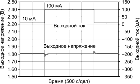

Типовые характеристики регуляторов
Типовые характеристики регуляторов. (XC6237x181:
VIN = 2.8 В, CIN = CL = 1.0 мкФ).
При легких нагрузках в режиме PS достигается высокий КПД с низким потреблением тока, а при больших нагрузках включается высокоскоростной режим HS. Это идеально подходит для приложений, требующих как низкого потребления тока, так и высокой скорости работы.
