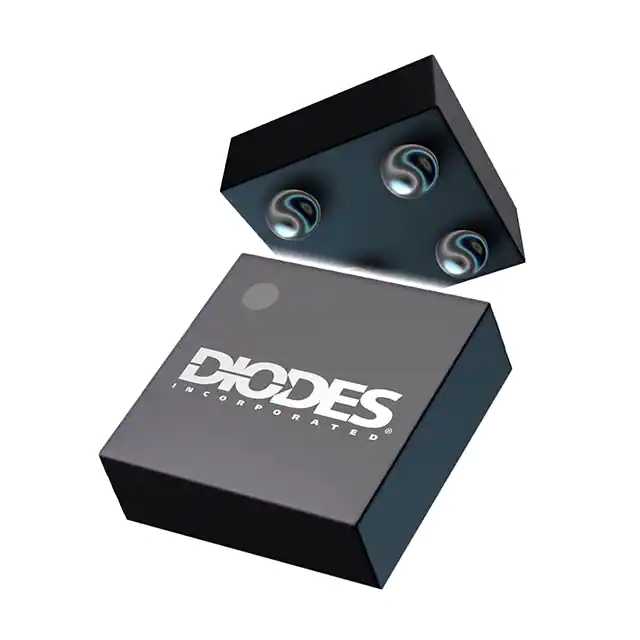

Конструкция AP7350 отвечает двум ключевым требованиям, предъявляемым ко многим новым приложениям, необходимым для быстро развивающегося Интернета вещей (IoT). Это экономичность, поскольку многие устройства питаются от батарей, и миниатюрность, необходимая для размещения в корпусах носимых устройств, часто имеющих ограниченные габариты. При собственном токе потребления 0.25 мкА в активном режиме и 20 нА в режиме ожидания, стабилизатор AP7350 позволяет создавать системы, способные при невысокой частоте измерений работать от одной плоской батареи типа CR2023 в течение нескольких лет. Миниатюрный корпус с размерами кристалла в два – четыре раза меньше конкурирующих решений и имеет высоту всего 0.34 мм.
