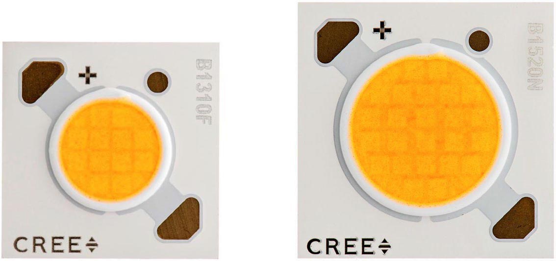

Компания Cree продолжает ломать устоявшиеся представления о доступных характеристиках светодиодов, начав выпуск светодиодных матриц высокой плотности XLamp CXB1310 и CXB1520. Используя элементы своей технологической платформы SC5, Cree создала новые светодиоды, излучающие световой поток наибольшей в отрасли плотности для диаметров светоизлучающих поверхностей 6 мм и 9 мм. С выпуском этих приборов смогут создаваться совершенно новые и дифференцированные конструкции светодиодных устройств для таких приложений, как трековые светильники, лампы и потолочные осветительные приборы. Например, светодиод CXB1520, излучающий с площади менее десятицентовой монеты такой же световой поток, как семь 60-ваттных ламп накаливания, дает производителям осветительных приборов возможность получать больше света при меньшей стоимости системы.
 Cree - CXB1310, CXB1520
Высокий уровень характеристик светодиодных матриц CXA2 позволяет поставщикам осветительных приборов на системном уровне сократить затраты на теплоотводящие, механические и оптические компоненты. Например, светодиод CXB1520, имеющий цветовую температуру 3000К и индекс цветопередачи 80, в сочетании с оптикой диаметром 74 мм может обеспечить силу света 50,000 кандел в угле излучения 10° при потребляемой мощности лишь 40 Вт. Столь высокая плотность светового потока позволяет воспроизвести характеристики 70-ваттной керамической металлогалогенной лампы типоразмера PAR38 в форм-факторе имеющей гораздо меньшие размеры оптики лампы PAR20, одновременно сократив расход мощности на 43%. Аналогичное снижение размеров и мощности по сравнению с традиционными источниками света даст использование светодиодной матрицы CXB1310, излучающей до 3200 люмен с поверхности диаметром 6 мм.
Благодаря фирменной процедуре измерения и разбраковки EasyWhite, выполняемой при температуре 85 °C, конструкциям, в которых используется только один светодиод, матрицы XLamp CXA2 обеспечат наименьший в отрасли разброс цветов в пределах 2-, 3- и 5-шагового эллипса МакАдама для любых приборов с цветовыми температурами от 2700K до 6500K и значениями индексов цветопередачи 70, 80 и 90. Светодиоды CXB1310 и CXB1520 прошли процедуру долговременного тестирования LM-80, позволяющую, согласно критерию L90, прогнозировать сроки их службы не менее 36,300 часов при температурах 85 °C и 105 °C.
Светодиодные матрицы CXA2 конструктивно не отличаются от выпущенных ранее приборов CXA, что позволяет использовать существующую оптику, держатели и драйверы. Кроме того, по уровню безопасности приборы отвечают требованиям Уровня 4 стандарта организации UL. В настоящее время доступны как единичные образцы, так и промышленные партии светодиодов, которые могут быть отгружены в стандартные сроки.
