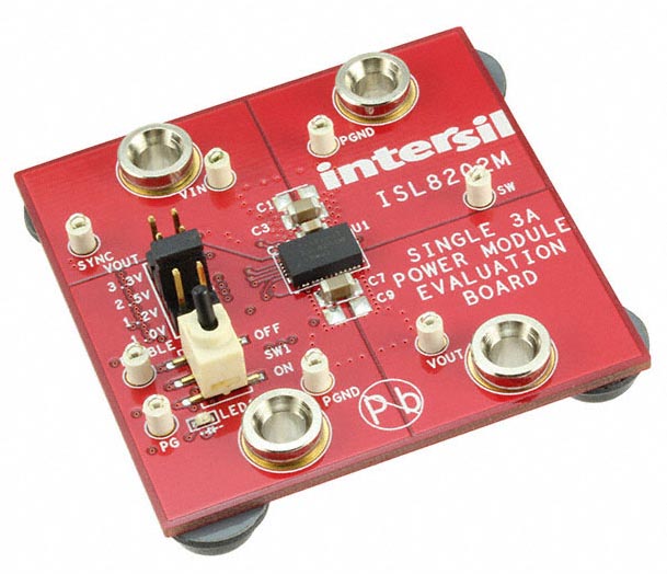

Модуль питания ISL8205M выпускается 22-выводном корпусе QFN размером 4.5 × 7.5 мм и в партиях из 1000 приборов продается по цене $3.79 за штуку. Дополнительно за $69 можно приобрести оценочную плату ISL8205MEVAL1Z.
ISL8202M доступен в таком же корпусе QFN и в лотах из 1000 приборов может быть приобретен по цене $2.79 за штуку. Оценочная плата ISL8202MEVAL1Z стоит $69.
 Оценочная плата ISL8205MEVAL1Z
Оценочная плата ISL8205MEVAL1Z.
