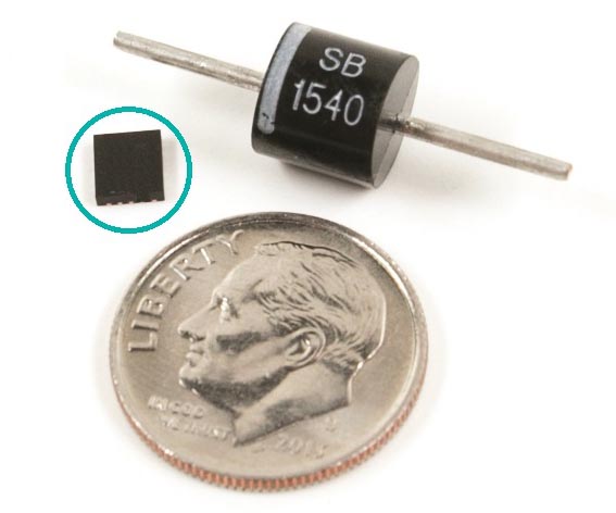

Компания Maxim Integrated Products анонсировала технологию оптимизации солнечных элементов (cell-string optimizer) и выпускает специализированную микросхему, которая позволит значительно повысить эффективность и упростить установку солнечных панелей. Интегральное решение планируется к серийному выпуску и рассчитано на применение ведущими производителями солнечных панелей.

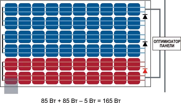

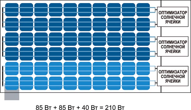

Технология подразумевает использование оптимизаторов с интегрированной технологией слежения за точкой максимальной мощности (Maximum Power Point Tracker, MPPT) непосредственно в отдельных ячейках солнечных панелей (набор фотоэлементов соединенных последовательно и параллельно). Таким образом полностью исключаются ограничения, накладываемые конструкцией панелей или тем или иным способом оптимизации на уровне солнечных панелей. Не потребуется использование дополнительного дорогостоящего оборудования для каждой отдельной панели, сетевых кабелей или коммуникационных шлюзов. Оптимизаторы солнечных элементов позволят реализовать технологию MPPT и оптимизацию по постоянному току для каждой ячейки солнечной батареи. Такая интеграция минимизирует потери мощности из-за затемнения, загрязнения или повреждения солнечных элементов панели.
Компания Maxim анонсировала технологию повышения эффективности солнечных элементов для промышленных солнечных панелей
Оптимизаторы представляют собой высокоинтегрированные DC/DC преобразователи, устанавливаемые вместо шунтирующих диодов, которые выполняют функцию MPPT непосредственно внутри модуля солнечных элементов. Путем замены каждого шунтирующего диода устройством MPPT набор солнечных элементов будет всегда отдавать максимальную мощность, не влияя при этом на выработку энергии остальными элементами. В общем случае выходная мощность фотоэлектрических преобразователей увеличивается на 30%.

  • Повышение эффективности преобразования солнечной энергии:
    Повышение выходной мощности на 30% в сравнении с решениями на шунтирующих диодах.
