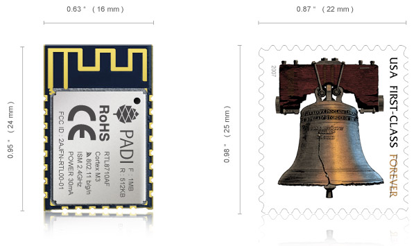

Wi-Fi модуль PADI IoT Stamp - альтернатива ESP8266
Однако, возможно, ситуация скоро изменится. Компания PINE64 (ранее сообщество раработчиков), занимающаяся разработкой отладочных плат и одноплатных компьютеров, сообщила о подготовке к производству собственного Wi-Fi модуля «PADI IoT Stamp» на процессоре RTL8710AF, ориентировочная стоимость которого будет $1.99 независимо от количества.

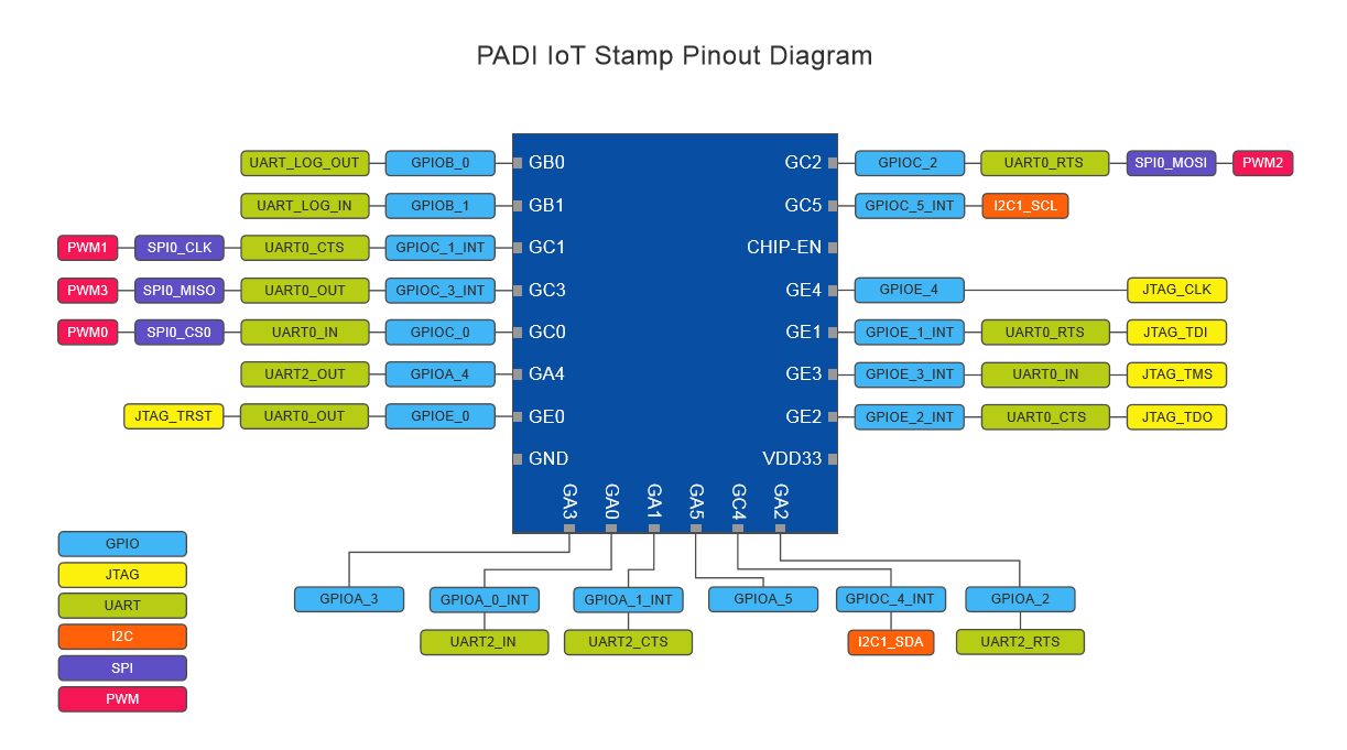

  • Порты ввода/вывода:
    • 1 канал SPI (макс. 41.5 Мбит/с);
    • 3 канала UART (2 с поддержкой скорости обмена данными до 4 Мбит/с, 1 x 38400 Бит/с)
    • 4 канала ШИМ;
    • 1 канал I2C (макс. 3.4 Мбит/с);
    • до 19 линий ввода/вывода общего назначения, включая 10 с поддержкой прерываний;

  • Габаритные размеры модуля: 24 мм × 16 мм.
Расположение выводов Wi-Fi модуля PADI IoT Stamp на процесоре RTL8710AF

В целом аппаратная реализация выглядит знакомо, PADI IoT Stamp аналогичен модулю B&T RTL-00 (модуль на чипе RTL8170, доступный для заказа в китайский онлайн магазинах), но не совместим с ним. Поэтому нужно быть предельно внимательным при манипуляциях с прошивками для различных модулей. Модуль PADI IoT Stamp может быть запрограммирован и отлажен с помощью инструментов IAR, OpenOCD и/или J-Link, кроме того, он поддерживает функцию обновления прошивки по эфиру и интерфейсам UART, JTAG. На данный момент компания предоставляет программную платформу разработки Ameba Standard SDK (на основе FreeRTOS и LWIP), но в ближайшее время планируется поддержка инструментов ARM mbed 5.0. Конфигурирование модуля можно выполнить с помощью AT команд, облачного сервиса или с мобильного приложения под Android/iOS.
