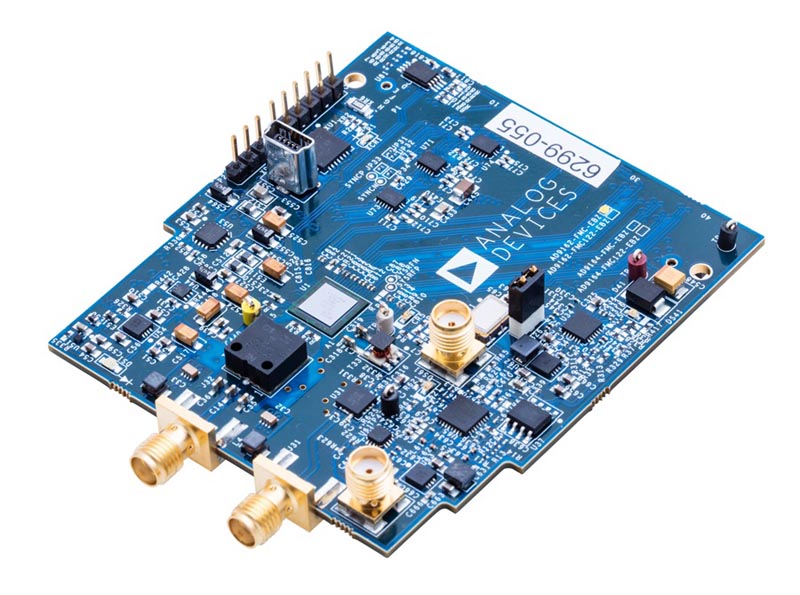

 Оценочная плата для микросхем AD9161/AD9162/AD9163/AD9164
Оценочная плата для микросхем AD9161/AD9162/AD9163/AD9164.
Для AD9164 предлагается также уникальный удаленный оценочный инструмент, позволяющий конструкторам провести онлайн «тест-драйв» характеристик ЦАП. Доступ к инструменту предоставляется всем пользователям, зарегистрировавшимся на соответствующей странице сайта ADI.
