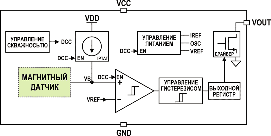

Блок схема CT511 переключателя с открытым стоком
Блок схема переключателя CT511 с открытым стоком.

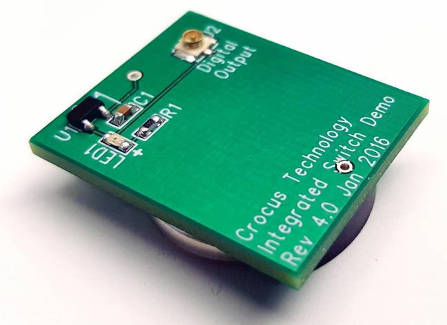

Демонстрационная плата CTD501
Демонстрационная плата CTD501.

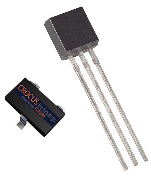

Семейство устройств CT51x выпускается серийно с различными конфигурациями выхода в стандартных корпусах SOT-23 и TO-92. Продукцию Crocus можно заказать в любой стране мира через авторизованных дистрибьюторов компании: Future Electronics, Mouser, Comtech и Weikeng International.
