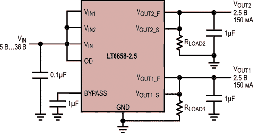

Типовая схема включения LT6658
Типовая схема включения LT6658.

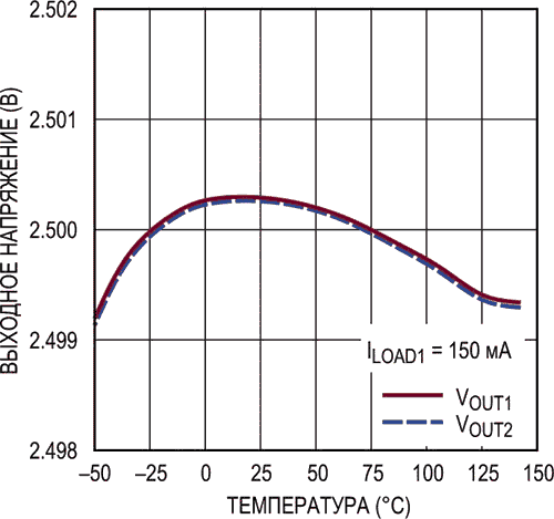

Температурный дрейф напряжений обоих выходов микросхемы LT6658
микросхемы LT6658.
