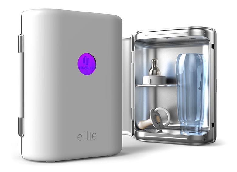

Светодиоды серии XE дебютировали в первом в мире портативном стерилизаторе для детских бутылочек Ellie – краудфандинговом проекте, только что запущенном на сайте Indiegogo.

Ellie - первый в мире портативный стерилизатор для детских бутылочек на основе УФ светодиодов серии XE компании RayVio.
Ellie – первый в мире портативный стерилизатор для детских

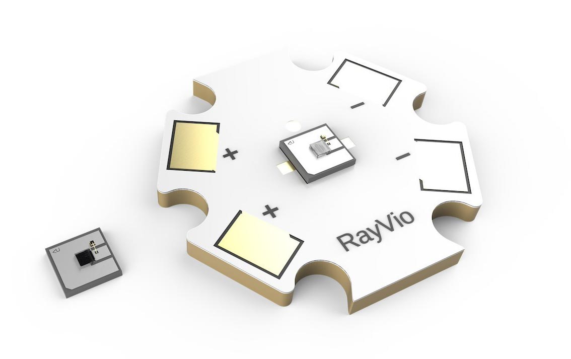

Излучатель типоразмера 3535,
излучатель на плате Star Board
В версии излучателя прибор серии XE представляет собой компонент поверхностного монтажа размером 3.5 × 3.5 мм, пригодный для установки на плату стандартными промышленными автоматическими манипуляторами. В варианте Star Board излучатель установлен на печатную плату с металлическим основанием, упрощающую макетирование и улучшающую тепловые характеристики прибора.
