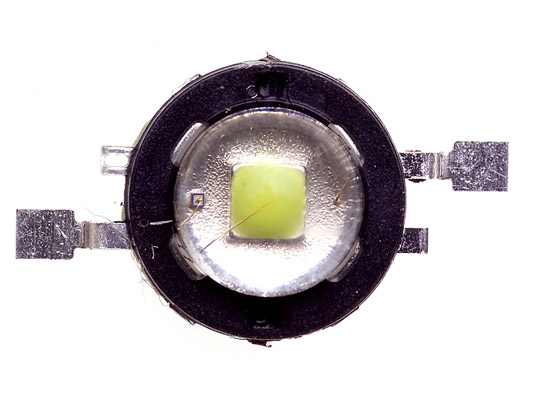

Деградация кристалла
Напомним, что светодиод белого свечения, как правило, представляет собой кристалл, излучающий синий цвет, который покрыт люминофором. Благодаря суммированию собственного излучения кристалла с индуцированным им излучением люминофора получается свет, воспринимаемый зрением, как белый.

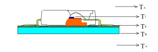

Светодиоды-долгожители: правда или мистификация?
Применительно к светодиодом надо различать температуру, измеренную в разных точках:
TB – монтажная плата,
TS – подложка,
TJ – p-n переход,
TA – окружающая среда
Следует различать максимальную рабочую температуру светодиода и максимально допустимую температуру p-n перехода (если очень упростить ситуацию, то речь идет о температуре внутри кристалла). Срок службы светодиода определяется температурой p-n перехода. Но поскольку эту температуру можно измерить только в лабораторных условиях с применением сложных и дорогостоящих методов, при проектировании используются математические методы, позволяющие связать ее с температурой в тех или иных точках корпуса светодиода.

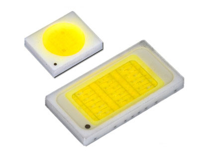

Помутнение первичной оптики
Первичная оптика светодиодов (т.е. оптическая система, непосредственно встроенная в светодиод) изготавливается из пластмассы или силикона. Помутнение этих материалов может быть связано с действием ультрафиолета. В светодиодах белого свечения, построенных на базе ультрафиолетовых светодиодов, покрытых трехцветным люминофором, такая проблема действительно есть. Но пока подобные светодиоды не получили широкого распространения.
огие современные типы светодиодов не имеют первичной оптики
Многие современные типы светодиодов вообще не имеют первичной оптики
В белых светодиодах на базе кристаллов синего свечения помутнение первичной оптики может опять-таки быть вызвано сильным перегревом. Следует отметить, что многие современные типы светодиодов вообще не имеют первичной оптики.

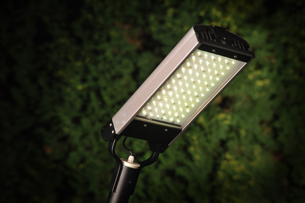

Уличный светильник EcoWay LL-ДКУ-02-095-ХХХХ-65Д
В уличном светильнике EcoWay LL-ДКУ-02-095-ХХХХ-65Д производства компании «ЛидерЛайт» радиатор закрыт специальным кожухом, защищающим его от грязи, но при этом не мешающим циркуляции воздуха
Помимо управления температурой p-n перехода, в светильнике есть еще два узла, которые оказывают важное влияние на срок службы всего устройства: драйвер и вторичная оптика.
Современная элементная база позволяет создавать драйверы со сроком службы 50000 часов и более. Также важны стабильность напряжения питания и силы тока, которые дает драйвер, а также его устойчивость к всплескам сетевого напряжения.
Линзы вторичной оптики в светодиодных светильниках обычно изготавливается из пластмассы, которая со временем мутнеет. Отражатели зачастую делают из пластмассы, покрытой тонким слоем металла. Здесь может возникнуть проблема потускнения металлической поверхности. Указанные проблемы решаются путем использования современных материалов, а также герметизацией корпуса светильника.
