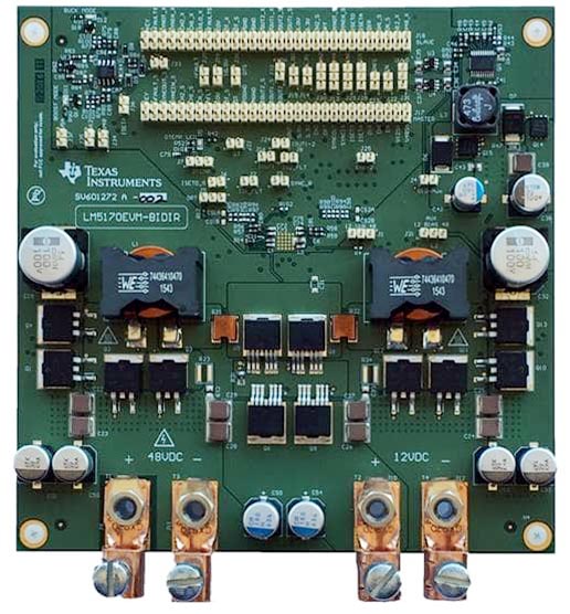

LM5170EVM-BIDIR: Оценочный модуль двунаправленного преобразователя 48 В/12 В на основе микросхемы LM5170
преобразователя 48 В/12 В на основе микросхемы LM5170.
