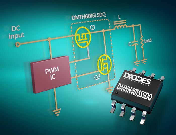

Компания Diodes разработала транзисторные сборки DMNH4015SSDQ и DMTH6016LSDQ с малым значением произведения заряда затвора на сопротивление открытого канала. Новые сдвоенные 40- и 60-вольтовые MOSFET с индуцированным каналом минимизируют потери мощности, позволяя создавать недорогие высокоэффективные решения для управления питанием устройств автомобильной электроники. Ориентированные на использование в синхронных выпрямителях таких автомобильных приложений, как приборные панели, устройства индикации на лобовом стекле, информационно-развлекательные и навигационные системы, а также системы содействия водителю, сборки DMNH4015SSDQ и DMTH6016LSDQ соответствуют требованиям версии D стандарта AEC-Q101 и поддерживаются процедурой одобрения производства автомобильных компонентов (PPAP).
Diodes - DMNH4015SSDQ, DMTH6016LSDQ
В комплекте с микросхемой ШИМ-контроллера эти сдвоенные MOSFET позволяют создавать недорогие и высокоэффективные DC/DC преобразователи. Например, при использовании 60-вольтовой сборки DMTH6016LSD в схеме преобразователя с рабочей частотой 400 кГц его КПД при выходном напряжении 5 В и токе нагрузки 5 А будет достигать 95%. Аналогичный преобразователь на 40-вольтовом приборе DMNH4015SSDQ с выходным током 2 А будет иметь КПД 91%.
Оба прибора проходят стопроцентный выходной контроль на устойчивость к лавинному пробою высокоэнергетическими импульсами, создаваемыми индуктивными нагрузками. Транзисторы рассчитаны на работу в условиях высокой температуры окружающей среды при температуре перехода до +175 °С.
Сборки DMNH4015SSDQ и DMTH6016LSDQ поставляются в стандартных компактных корпусах SO-8.
