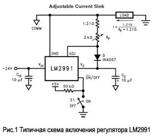

Компания National Semiconductor выпускает LDO регулятор LM2991 на диапазон напряжения от -2 до -25 В. Микросхема способна обеспечивать выходной ток до 1 А и имеет в своем составе функцию отключения с помощью дополнительного вывода onoff. В регуляторе реализована новая технология, позволяющая обеспечить минимальный ток потребления (1 мА при токе нагрузки 1 А) и значение падения напряжения (1 В во всем рабочем температурном диапазоне), а так же отличную термостабильность. Микросхема LM2991 имеет защиту от перегрузок, перегрева и схему ограничения тока. Данный регулятор разработан специально для применения в экстремальных условиях эксплуатации и предлагается в керамическом корпусе (CDIP) для работы в диапазоне температур от -55 до +125 С, но так же доступен и в стандартном исполнение в корпусе TO-220 и TO-263 для обычных применений.

Технические характеристики
  • Регулируемое выходное напряжение от 2 до 25 В;
  • Ток нагрузки 1 А;
  • Малый ток потребления;
  • Термозащита;
  • Защита от перегрузок;
  • Ключ onoff.
