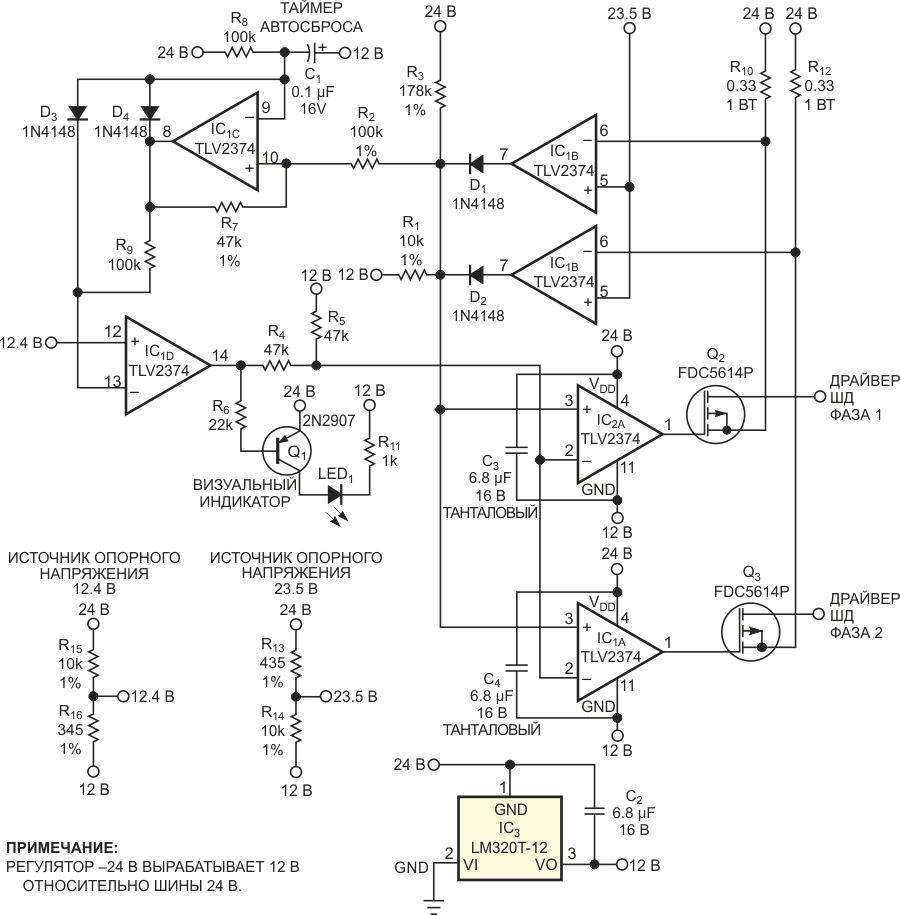

Для контроля нагрузки, привязанной к земле, можно использовать относительно низковольтные компоненты. Например, обнаружить указывающее на перегрузку по току повышение напряжения на токоизмерительном резисторе, включенном между нагрузкой и землей, может почти любой низковольтный операционный усилитель с rail-to-rail входом. Чтобы сделать то же самое со стороны шины питания, обычно выбирают дифференциальный усилитель, способный выдерживать высокое синфазное напряжение. Этот подход ограничивает выбор компонентов для входного усилителя и ставит вопрос о том, как реагировать на перегрузку по току. При наступлении события в цепи питания дифференциальный усилитель выдает сигнал низкого уровня относительно земли, но предотвратить перегрузку по току на стороне питающей шины, возникающую в результате короткого замыкания на землю, можно только отключив питание. По сути, дифференциальный усилитель привязывает к земле сигнал, снимаемый со стороны шины питания, отклик на которой затем необходимо привязать обратно к высокому уровню.
Более простой подход для любой схемы защиты от токовой перегрузки на стороне шины питания заключается в привязке к этой шине всей схемы. Такие схемы обычно потребляют мало энергии, которую легко может обеспечить небольшой трехвыводной линейный регулятор напряжения. Однако этот подход требует необычной конфигурации с использованием регулятора отрицательного напряжения, вывод земли которого подключается к шине питания, а вход – к земле системы. Других соединений с землей системы нет. Все «земляные» точки схемы защиты от перегрузки по току подключаются к выходу регулятора.
На Рисунке 1 показаны схема управления двухфазным шаговым двигателем (ШД), быстродействующий самовосстанавливающийся автоматический выключатель двигателя с питанием 24 В и источник питания 12 В для автоматического выключателя, привязанный к напряжению 24 В. Выключатель воспринимает шину питания двигателя 24 В как 12 В относительно местной земли, создаваемой выходом регулятора. Как и для всех линейных регуляторов отрицательного напряжения, для этой схемы требуется танталовый конденсатор емкостью 6.8 мкФ.
Токоизмерительные резисторы отключают оба MOSFET, когда ток через них превышает установленный порог.
Рисунок 1. Токоизмерительные резисторы отключают оба MOSFET, когда ток через них превышает
Измерение тока двух фаз обеспечивается одноваттными резисторами R10 и R12 сопротивлением 0.33 Ом. Ток из шины питания проходит через токоизмерительный резистор и p-канальный MOSFET на вход верхнего плеча H-моста (не показан), управляющего одной обмоткой двигателя. Ток в любой фазе может вызвать увеличение напряжения на токоизмерительном резисторе до 0.5 В, что приведет к срабатыванию выключателя. Схема реагирует выключением обоих MOSFET. Затем она ждет 20 мс и снова включает транзисторы, автоматически устраняя кратковременные короткие замыкания.
