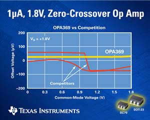

Компания Texas Instruments представила операционный усилитель (ОУ) с рекордно-низким потреблением и отсутствием искажений в области нуля («zero-crossover»). Благодаря уникальной архитектуре одновходового каскада («single-input stage») OPA369 достигает характеристик, относящих его к типу «rail-to-rail», и, при этом, избавлен от искажений в области нуля за счет независимости входного напряжения смещения от уровня синфазного напряжения, что очень важно в низковольтных применениях с полным размахом сигналов («rail-to-rail»). Такие особенности OPA369, как собственное потребление 1 мкА, корпус SC70 и возможность работы при напряжении 1.8 В, упрощают разработку портативной продукции с батарейным питанием.
OPA369
"OPA369 выполнен по уникальной топологии «zero-crossover» с применением КМОП-технологии нового поколения, благодаря чему достигнут уровень точности, который ранее не был доступен в классе однополярных ОУ с потреблением 1 мкА", - заявил старший вице-президент TI по направлению высококачественных аналоговых компонентов Артур Георг. "При выборе ОУ для сигнального тракта разработчики, как правило, ищут компромисс между соотношением потребляемого тока и статическими или динамическими характеристиками. Применение OPA369 позволит разработчикам увеличить уровень точности проектируемых портативных устройств без усложнения или повышения потребления".
Архитектура одновходового каскада позволяет достичь превосходного напряжения смещения 750 мкВ в пределах всего входного диапазона напряжений и ослабления синфазных сигналов (CMRR) не менее 100 дБ, что позволяет максимально расширить входной диапазон в применениях с малым напряжением питания. ОУ также характеризуется малым шумом 120 нВ/√Гц, полосой усиления 12 кГц с потреблением 1 мкА, малым входным током смещения (максимум 50 пА), малым дрейфом напряжения смещения 1.75 мкВ/°С (max), ослаблением влияния источника питания (PSRR) 94 дБ и малым размахом напряжения шума (1/f) 3.6 мкВ (0.1...10 Гц).
