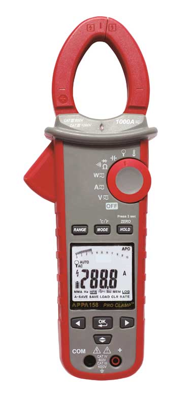

Компания APPA Technology представляет новую 150(В)-серию многофункциональных электроизмерительных клещей-ваттметров
APPA APPA 155 / APPA 155B APPA 156 / APPA 156B APPA 157 / APPA 157B APPA 158 / APPA 158B
Компания APPA Technology Corp. представляет новую 150(В)-серию многофункциональных электроизмерительных клещей-ваттметров в составе 8 моделей с режимами измерения тока DCA/ACA, напряжения и мощности, со встроенным регистратором и функцией измерения бросков пускового тока (см. табл.1). Концептуальный девиз линейки - «Pro Clamp»™ (профессиональные клещи).
APPA 155
Линейка представлена моделями APPA 155 / APPA 155B, APPA 156 / APPA 156B, APPA 157 / APPA 157B, APPA 158 / APPA 158B для измерений без разрыва цепи: постоянного тока (только APPA 156(B)/ APPA 158(B)), переменного тока. При подключении штатных измерительных проводов: постоянного и переменного напряжения, частоты переменного напряжения и тока, мощности постоянного тока и активной мощности в 1Ф/ 3Ф сетях, коэффициента мощности, коэффициента гармоник напряжения и тока (THD %), действующих значения гармоник тока и напряжения до 25-й.
Все модели обеспечивают измерение бросков пускового тока, сопротивления постоянному току, проверку диодов, контроль целостности низкоомных цепей с выдачей аккустического («прозвон» цепи) и светового сигнала, измерение ёмкости.
В моделях с инд. «B» (APPA 155B, APPA 156B, APPA 157B, APPA 158B) встроен модуль беспроводного интерфейса Bluetooth (дальность действия до 10 м). Модели APPA 158 / APPA 158B имеют режим измерения температуры при помощи термопары К-типа.
Функциональность новинок: измерение МАКС/ МИН/ СРЕД значений, пиковых значений, режим бесконтактного детектирования фазного напряжения, индикация последовательности чередования фаз 3Ф сети.
Встроенный цифровой регистратор обеспечивает запись в память до 10K отсчетов с регулируемой скоростью выборки. Предусмотрена функция сохранения данных в память (режим Save/ Auto Save, 1K результатов).
Клещи-ваттметры оснащены встроенным светодиодным фонариком для подсветки рабочей зоны, а также функцией автовключения подсветки дисплея. Как и предыдущая серия APPA-«130F» новинки поддерживают режим измерения силы переменного тока до 3000 А с внешним токовым преобразователем APPA sFlex-T (гибкие разъемные петли).
В комплект поставки APPA 150 серии включены: измерительные провода (2), термодатчик К-типа (только для APPA 158 / APPA 158B), тканевая сумка-чехол, элементы питания 1.5 В (6шт, тип ААА), руководство по эксплуатации. Перечень функций и режимов приведен в таблице 1.
