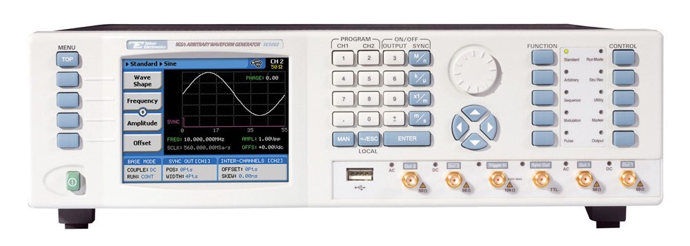

Компания Tabor Electronics (Израиль) представляет новую серию генераторов Signal Expert. В новую серию входит две модели SE5081 и SE5082, модели отличаются числом выходных каналов, 1 или 2 соответственно. Новая серия Signal Expert устанавливает новые стандарты для высокоскоростных генераторов сигналов произвольной формы. Благодаря аналоговой полосе пропускания до 7 ГГц, новая серия Signal Expert может достигать частот, намного превышающих частоту дискретизации. Комбинируя широкую аналоговую полосу пропускания с работой в нескольких зонах Найквиста, новые генераторы способны реализовать задачи, выходящие за пределы основной полосы частот или частот СВЧ диапазона.

Генераторы серии Signal Expert позволяют заказчику выбрать один из опциональных выходных модулей, взамен стандартного, для оптимизации генератора под конкретную задачу. Например, модуль High Voltage, который обеспечивает выход до 3 Впик-пик в полосе частот до 1 ГГц при выходном сопротивлении 50 Ом, подходит для различных приложений во временной области. В случае, если необходима прямая генерация сигнала с ЦАП в IF/RF диапазона, подойдет модуль ВЧ с полосой 6 ГГц и фиксированным выходным уровнем 0 дБм. Генераторы SE5081 и SE5082 в стандартной конфигурации имеют модуль с полосой частот 3 ГГц, временем нарастания не более 200 пс и выходным уровнем 2 Впик-пик в дифференциальном режиме. Все модули устанавливаются на заводе при производстве генератора, в приборе может быть установлен только один выходной модуль, который будет действителен для двух выходных каналов.
