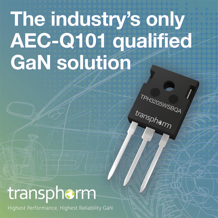

Transphorm TPH3205WSBQA
Второе поколение приборов соответствует требованиям стандарта AEC-Q101 для автомобильных приложений высокой мощности
Компания Transphorm анонсировала второе поколение своей высоковольтной нитрид-галлиевой (GaN) технологии, изготовив транзисторы, которые впервые в отрасли успешно прошли стресс-тесты на соответствие требованиям стандарта AEC-Q101 для дискретных полупроводников, используемых в устройствах автоэлектроники.
Transphorm - TPH3205WSBQA
Автомобильный GaN МОП-транзистор TPH3205WSBQA в стандартном для отрасли корпусе TO-247 имеет сопротивление открытого канала 49 мОм. Прибор предназначен, прежде всего, для бортовых зарядных устройств и DC/DC систем гибридных и аккумуляторных транспортных средств. В настоящее время бортовые зарядные устройства имеют однонаправленную структуру (AC в DC) и используют стандартные повышающие топологии. Однако, поскольку по своей природе GaN МОП-транзисторы являются двунаправленными приборами, они прекрасно подходят для безмостовых двухтактных корректоров коэффициента мощности. Таким образом, в современных двунаправленных бортовых зарядных устройствах теперь могут использоваться GaN транзисторы, что позволит сократить количество кремниевых приборов, уменьшив вес и общую стоимость системы.
