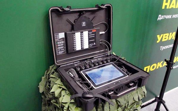

Комплект системы «Стрелец» в мобильном исполнении
Комплект системы «Стрелец» в мобильном исполнении.

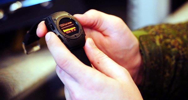

«Стрелец» позволяет определить, что сотрудник вошел в запретную зону или не покинул зону эвакуации в случае чрезвычайного происшествия. Браслет содержит датчик неподвижности, благодаря которому можно определить, что с сотрудником не все в порядке. В случае необходимости носитель браслета может сам подать сигнал тревоги, нажав соответствующую кнопку.
Рассылка пейджинговых сообщений о чрезвычайных ситуациях
Также система «Стрелец» позволяет рассылать сотрудникам и посетителям пейджинговые сообщения, сигнализирующие о чрезвычайных ситуациях, эвакуации и т.д. Браслеты «Стрелец» прошли сертификацию по стандарту IP67, означающую защиту устройства от влаги.
На следующем этапе планируется провести сертификацию относительно взрывоустойчивости браслетов. Это поможет использовать браслет для идентификации пострадавших в случае трагических инцидентов.
Браслет системы «Стрелец»
Браслет системы «Стрелец».
Дальность действия системы составляет 3-5 км, для связи используется диапазон 868 МГц. «Стрелец» уже несколько лет используется военными, но сейчас компания «Аргус-Спектр» представила его для гражданского применения.
Комплект «Стрелец» существует в мобильном и стационарном вариантах. В мобильный вариант входит планшет, с которого осуществляется управление системой, и браслеты. Стоимость такого комплекта составляет 600-800 тыс. руб. Стационарный вариант подразумевает управление с настольного компьютера, его стоимость зависит от комплектации.
