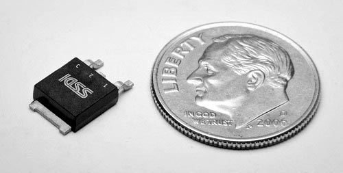

Компания SSDI выпустила новейший карбид-кремниевый (SiC) выпрямительный диод Шоттки SSR15C120D1. 15 амперный диод с допустимым пиковым обратным напряжением 1200 В заменяет устройства серии SSR05C100, превосходя их по величине выходного тока и обратного напряжения. SSR15C120 серийно выпускается в корпусе TO-252 для поверхностного монтажа, однако по запросу заказчики могут получить приборы в герметичных корпусах.
