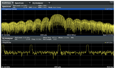

Можете ли Вы себе представить установку, возможности которой позволяют осуществлять анализ сигналов с полосой до 2000 МГц?
А что если эти возможности будут объединены в рамках одного прибора без каких-либо внешних устройств и сложных схем?
Новая аппаратная опция FSW-B2001  для анализатора спектра R&S®FSW – это полоса анализа и демодуляции сигналов до 2000 МГц со встроенным АЦП.
FSW-B2001 поддерживает следующие специализированные функциональные возможности:
  • Анализ коротких импульсных сигналов,
  • Анализ сигналов с аналоговой и цифровой модуляцией,
  • Захват ППРЧ или ЛЧМ с широкой полосой перестройки
  • Общий I/Q анализ
  • Анализ характеристик усилителей
  • Задачи анализа стандартов высокоскоростной беспроводной передачи данных.
При работе в полосе 2000 МГц обеспечивается вертикальное разрешение АЦП – 14 бит, что определяет широкий динамический диапазон измерений. Так, например, в полосе 1200 МГц диапазон свободный от паразитных излучений (SFDR) составляет – 65 дБн.Для инженеров, чьи задачи не требуют сверх-широких полос анализа R&S®FSW по-прежнему предлагает большой набор опций с отличной дискретизацией шага:
