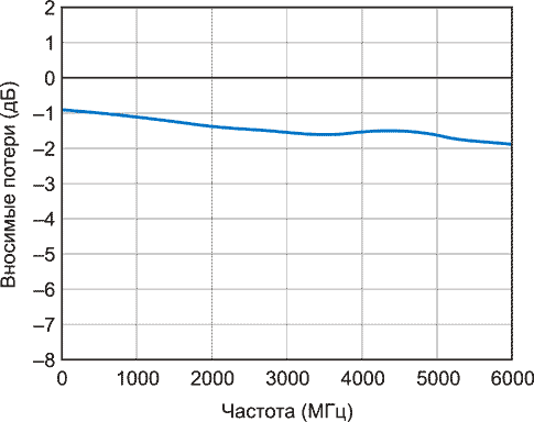

Типовая зависимость вносимых потерь от частоты
Типовая зависимость вносимых потерь от частоты.
