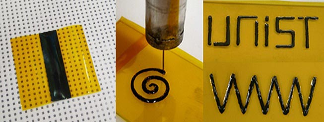

Термопары изготавливались струйной печатью с помощью чернил, образованных механическим соединением порошка на основе BiTe и спекающей добавки на основе диспергированного в глицерине теллурида сурьмы (Sb2Te3). Исследователи сообщили, что W-STEG, состоящий из 10 полупроводниковых p-n термопар, на солнечном свете имеет напряжение холостого хода 55.15 мВ и выходную мощность 4.44 мкВт.
Нанесенные методом струйной печати термоэлектрические элементы могут иметь различную форму
элементы могут иметь различную форму.
