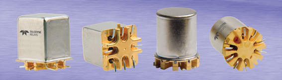

Компания Teledyne Relays & Coax представляет широкополосные герконовые высокочастотные реле серий SGRF100 и SGRF300, рассчитанные на 10 миллионов переключений и обладающие высокой стабильностью характеристик во времени.
Герконовые высокочастотные реле серий SGRF100 и SGRF300 от компании Teledyne Relays & Coax.
Предлагаются серии реле для поверхностного монтажа, позволяющие экономить место на плате, и упрощающие контроль качества паяного соединения.
SGRF100 и SGRF300 наполнены азотом, являются полностью герметичными и способны работать в открытом космосе. В качестве опции реле могут быть снабжены дополнительным заземляющим выводом. Корпус реле способен выдерживать соляной туман, устойчив к различным очищающим растворам, а также агрессивным средам.
По сравнению с другими сериями, внутренняя архитектура этих реле позволяет уменьшить вносимое затухание, увеличить развязку и уменьшить потери на отражении ВЧ сигналов.
Герконовые реле SGRF100 и SGRF300 коммутируют сигналы в полосе частот от DC до 6 ГГц, и диапазоне температур от -55 до +85 градусов Цельсия, кроме того, данные реле могут работать при высоких вибрационных нагрузках, что позволяет использовать их на удаленных объектах с автономным питанием, а также в переносных и транспортируемых устройствах.
