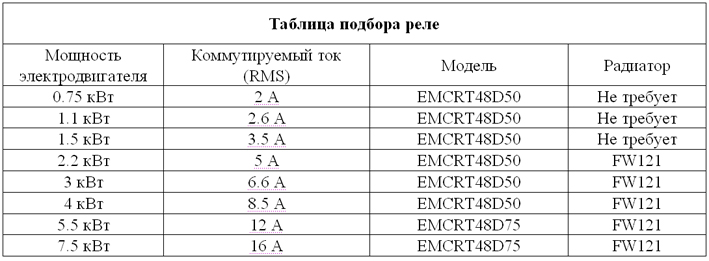

Реле серии EMCRT производства Teledyne Relays, предназначены для коммутации и реверсирования 3-х фазных электродвигателей мощностью до 7.5 кВт. Величина коммутируемых токов от 1 А до 16 А. Широкий диапазон рабочего напряжения от 24 до 520 Vac. Данные реле могут применяться на конвейерах, лифтах, эскалаторах, насосах, компрессорах, подъемных кранах и любых 3-х фазных электродвигателях. Благодаря бесконтактной коммутации полупроводниковой схемы твердотельные реле серии EMCRT обладают следующими преимуществами:
