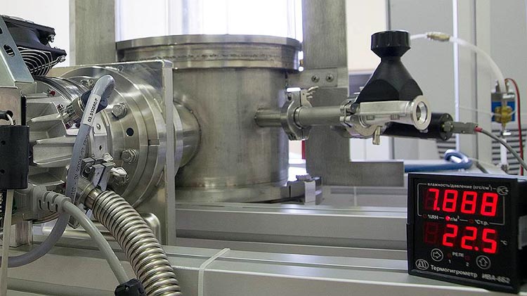

На базе ПАО "Светлана" (входит в холдинг "Росэлектроника" госкорпорации Ростех) в партнерстве с СПбГЭТУ ("ЛЭТИ") создан и начал полномасштабную работу Центр превосходства по производству эпитаксиальных структур карбида кремния и серии электронных приборов на их основе. Общий объем инвестиций в проект составил более 500 млн рублей.
«Старт проекту был дан еще в 2011 году, когда на средства Минпромторга (190 млн рублей) мы начали разрабатывать технологию производства монокристаллов и подложек полуизолирующего карбида кремния для отечественной электронной компонентной базы. И нам это успешно удалось, – поясняет Владимир Вьюгинов, директор по науке АО "Светлана-Электронприбор" (дочернего предприятия ПАО "Светлана", занимающегося разработкой и серийным производством СВЧ-приборов и устройств, в котором и работает Центр). – Затем, в период 2013-2015 годов, вложив еще около 100 млн рублей собственных средств, мы смогли построить производственную линию полного цикла по изготовлению подложек, пригодных для эпитаксии (наращивания одного кристаллического материала на другом). Также сейчас в стадии реализации находится наш новый проект по увеличению объема производства этой продукции, столь необходимой для полного удовлетворения потребностей в подложках – как для разработок и производства собственных СВЧ изделий, так и подотрасли СВЧ приборов в целом».
По словам Владимира Вьюгинова, это реальный пример импортозамещения, поскольку из-за санкций импортные полуизолирующие подложки карбида кремния (а также эпитаксиальные структуры на их основе) необходимого качества на отечественном рынке отсутствуют.
"Решение этой актуальной проблемы открывает большие перспективы для разработки технологически независимой компонентной базы отечественной СВЧ-электроники. Более того, благодаря эпитаксиальным структурам карбида кремния новый импульс может получить целое направление отечественного приборостроения, связанного с силовой электроникой. Например, преобразователи тока для электротранспорта (трамваев, троллейбусов, метро) можно сделать легче, дешевле и энергоэффективнее", – уточняет господин Вьюгинов.
