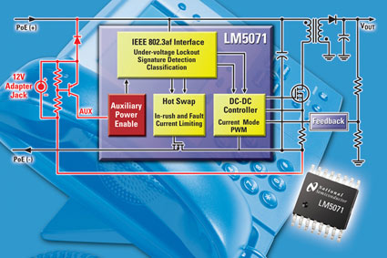

Компания National Semiconductor анонсирует выпуск первого в отрасли однокристального контроллера специально разработанного для устройств питаемых через Ethernet по стандарту IEEE802.3af. Вместе с тем микросхема позволяет подать питание от стандартного низковольтного АС-адаптера. С помощью микросхемы LM5071, в состав которой входит интерфейс питаемого устройства (ПУ) и DCDC конвертер, разработчик получает большую свободу при определении источника питания оборудования.
однокристальный PoE контроллер
В последнее время номенклатура подключаемых к сети устройств значительно расширилась и включает в себя многочисленные камеры слежения, IP телефоны, локальные беспроводные сети (WLAN) и другие устройства. Повышение потребления может привести к проблеме осуществления питания оборудования в связи с недостаточной мощностью источников энергии приборов подачи питания (ППП) или несовместимостью локальной сети со стандартом питания через Ethernet. Микросхема LM5071 позволяет создать экономичное и простое схемотехническое решение.

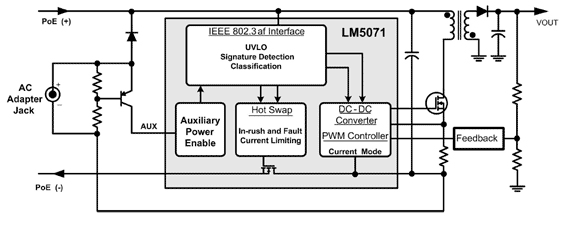

Блок-схема микросхемы LM5071
Микросхема LM5071 имеет вспомогательный интерфейс, который активизирует интегрированный ШИМ контроллер сетевого адаптера в момент, когда Ethernet сеть недоступна. Контроллер изготовлен по bipolar/CMOS/DMOS технологии и включает в свой состав высокочастотный ШИМ контроллер и DCDC конвертер. Используя микросхему LM5071, разработчик получает возможность задавать рабочую частоту (до 1 МГц) и пороговое напряжение.
