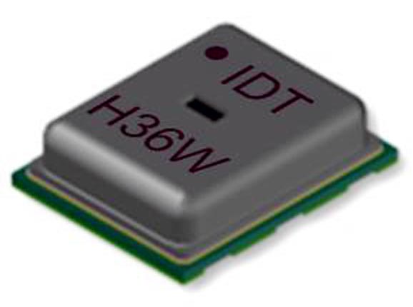

К быстро растущему портфелю своих сенсорных продуктов Integrated Device Technology (IDT) добавила новое семейство микросхем датчиков относительной влажности (RH). Высокая точность датчиков влажности IDT сочетается с самой высокой скоростью измерений среди всех сопоставимых устройств, представленных на сегодняшнем рынке.
IDT - HS3001, HS3002, HS3003, HS3004
Семейство датчиков относительной влажности HS300x за шесть секунд с точностью 1.5% измеряет RH в диапазоне от 20% до 80% при неподвижном воздухе, не требуя создания принудительного воздушного потока. Поскольку наибольшую мощность датчики влажности потребляют во время измерения, малое время установления стабильных показаний сокращает количество необходимых выборок. Это особенно важно для приложений с автономным питанием, где меньшая рассеиваемая мощность эквивалентна большему сроку службы батарей.
В дополнение к высокой точности и малым временам отклика семейство HS300x выделяется отличной долговременной стабильностью 0.1% RH в год, достигнутой в результате использования надежной карбид кремниевой основы и инновационной конструкции. Это увеличивает срок эксплуатации и снижает эффективную стоимость. Датчики влажности IDT идеально подходят для широкого спектра приложений, включая измерение содержания водяного пара в медицинском кислороде, влажности в бытовой технике, такой как холодильники, а также для контроля влажности воздуха в технологических процессах, системах климат-контроля, метеостанциях и портативных персональных медицинских устройствах.

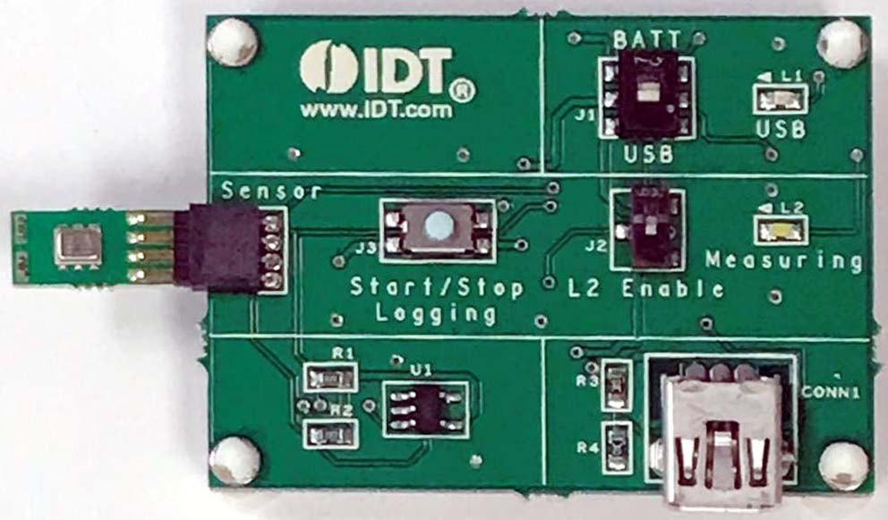

Семейство состоит из четырех приборов – HS3001, HS3002, HS3003 и HS3004 с точностью измерения RH ±1.5%, ±1.8%, ±2.8% и ±3.8%, соответственно. В спящем режиме все устройства потребляют экстремально низкий ток 1 мкА и имеют дополнительные диапазоны измерений от 5% до 95% для более точного контроля в условиях экстремальной влажности. Микросхемы выпускаются в компактных корпусах LGA с размерами 3.0 мм × 2.4 мм × 0.8 мм. Для освоения датчиков серии HS300x выпущен ряд оценочных плат.
Оценочный набор SDAH01 для датчика влажности и температуры HS3001
Оценочный набор SDAH01 для датчика влажности и температуры HS3001.
