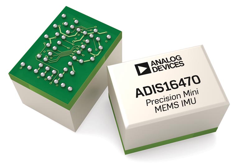

Analog Devices анонсировала выпуск серии из пяти инерциальных измерительных блоков (ИИБ), предназначенных для ряда развивающихся рынков промышленных приложений, связанных с навигацией и безопасностью, которые позволят снизить сложность и стоимость новых систем. При минимальных размерах ИИБ ADIS16470, ADIS16475 и ADIS16477, рассчитанные на стандартные технологии поверхностного монтажа, обеспечивают исключительное улучшение метрологических параметров. Три различных модели оптимизированы для выполнения ряда требований в отношении характеристик, цены и соответствия конкретным приложениям. ADIS16465 и ADIS16467 имеют сходные характеристики и отличаются, в основном, использованием корпусов повышенной прочности. Совокупность всех усовершенствований позволила достичь ранее недоступного соотношения эффективности и стоимости для беспилотных летательных аппаратов, где до сих пор разработчики были вынуждены использовать затратные и рискованные решения, основанные на датчиках потребительского класса, которые, к тому же, не соответствовали требуемому уровню надежности. Такие же преимущества получат от новых ИИБ и приложения Автономных машин в таких областях, как Умное земледелие, где ранее приходилось делать выбор между очень дорогими датчиками с наилучшими характеристиками и коммерческими датчиками с ограниченными возможностями.
Analog Devices - ADIS16470, ADIS16475, ADIS16477, ADIS16465, ADIS16467
Все ИИБ имеют шесть степеней свободы (degree-of-freedom – DoF), поддерживаемых трехосевыми МЭМС акселерометрами и гироскопами. Приборы ориентированы на требования промышленного «Интернета движущихся вещей», нуждающегося в высокой точности геолокации. Возможности приборов позволяют получать точные характеристики движения в условиях турбулентности, вибрации, ветра, температуры и других возмущений окружающей среды, повышая качество навигации, ориентации и стабилизации.
Опираясь на свой тридцатилетний опыт разработки инерциальных датчиков, Analog Devices создала приборы с беспрецедентным сочетанием надежности, технических параметров, размеров и экономической эффективности. Получив устройства с лучшими в отрасли характеристиками, разработчики систем теперь смогут доверять гарантированным параметрам высококачественных датчиков и не расходовать ресурсы на дополнительные тесты, компоненты, калибровки и программные средства. ИИБ ADIS1646x и ADIS1647x разработаны специально для того, чтобы исключить все факторы, которые могли бы являться источниками значительных ошибок, и в частности, воздействие перегрузок, взаимное влияние каналов различных осей и дрейфы, обусловленные температурными и механическими воздействиями.

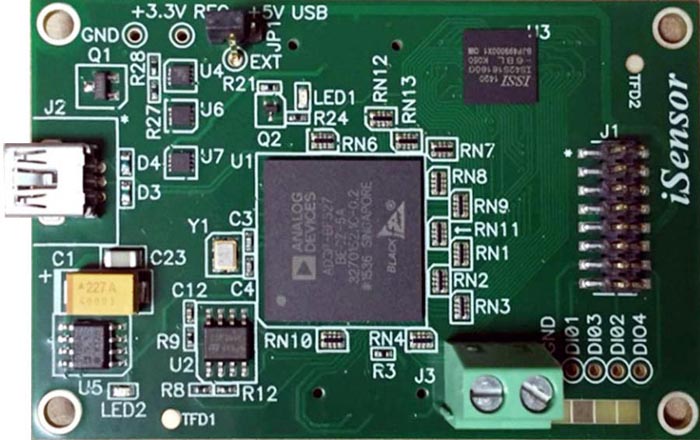

Новые ИИБ поддерживаются подключаемым к ПК оценочным набором EVAL-ADIS2Z, обеспечивающим демонстрацию основных возможностей датчиков, доступ к отдельным регистрам и высокую скорость обновления результатов измерений. Предлагаются также переходные платы, упрощающие подключение ИИБ семейства ADIS16xxx к платформам разработки.
Оценочная система EVAL-ADIS2
Оценочная система EVAL-ADIS2.
