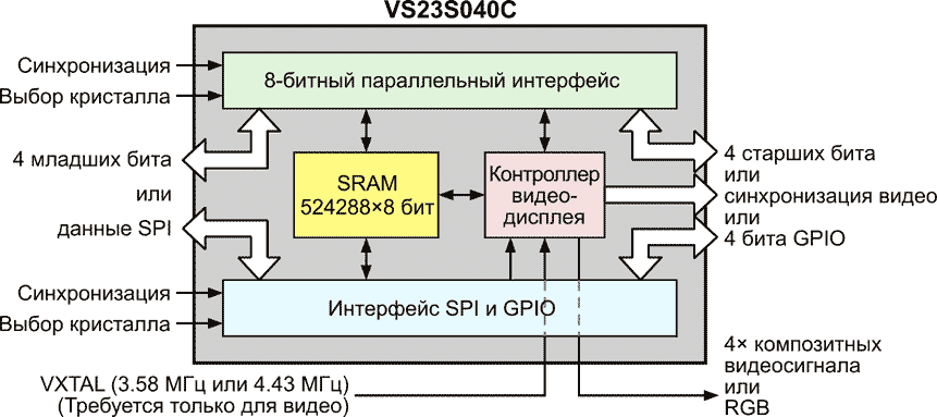

Помимо запоминающего устройства микросхема содержит программируемые генераторы композитных и обычных видеосигналов. Это позволяет VS23S040 генерировать четыре композитных видеосигнала NTSC или PAL, один сигнал RGB или до четырех тестовых картинок.
Блок-схема VS23S040
Блок-схема VS23S040.

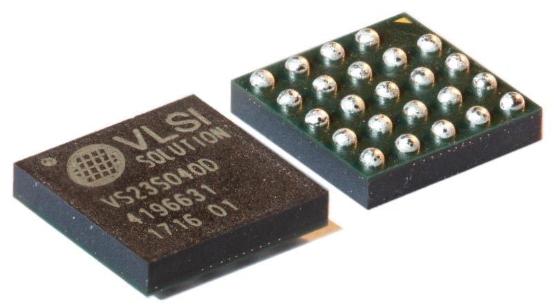

VS23S040 поставляется в небольшом корпусе BGA24, имеющем размеры 5 мм × 5 мм и отвечающем требованиям директивы RoHS.
