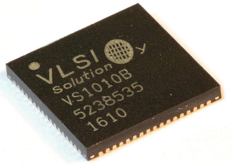

Финская компания VLSI Solution анонсировала универсальный MP3 аудио контроллер цифровой обработки сигналов VS1010.
VS1010 – это высокоинтегрированная недорогая система на кристалле (СнК), ожидаемая цена которой будет меньше $2 (включая лицензию MP3).
VLSI Solution - VS1010
Прошивка VS1010 основана на той же операционной системе VSOS, которая используется в VS1005, обеспечивая такую же простоту модификаций и программирования.
Предполагаемыми областями применения VS1010 будут SD или USB MP3 плееры, сопроцессоры декодеров MP3, управляемые через UART или SPI, внешние USB ЦАП, аудиогиды, плееры с предварительно загруженным контентом и игрушки. Четко организованные интерфейсы VS1010 идеально подходят для модернизации оборудования, предназначенного для воспроизведения MP3, например, содержащего выпускаемые VLSI СнК VS1000. Новая СнК может также использоваться для замены в системах, содержащих микроконтроллер и аудио декодеры VS1011 или VS1003.
Система ввода/вывода VS1010 включает поддержку высокоскоростного USB (как в режиме хоста, так и устройства), карт SD/SDHC, МЭМС микрофонов, интерфейсов SPI (×2), S/PDIF, I2S, UART (×2), часов реального времени, АЦП последовательных приближений, выходов ШИМ и входов/выходов общего назначения. VS1010 содержит также 24-битный стерео ЦАП и интегрированный микрофонный усилитель с динамическим диапазоном 100 dBA.
VS1010 работает под управлением операционной системы VSOS компании VLSI Solution, обеспечивающей командный интерфейс, превращающий тестирование и объединение приложений в простую и быструю задачу. Для тех, кто хочет самостоятельно программировать VS1010, VLSI Solution предлагает бесплатную интегрированную оболочку VSIDE. В рамках VSIDE пользователи получат большинство приложений и драйверов, как в двоичной форме, так и в исходных кодах.
Оценочные платы будут доступны с 1 квартала 2017 года, образцы появятся во 2 квартале 2017, а с 4 квартала 2017 года начнется массовое производство приборов.
VS1010 будет выпускаться в 88-выводном корпусе с размерами 8 × 8 × 0.9 мм, а упрощенная версия будет доступна в 48-выводном корпусе LQFP размером 7 × 7 × 1.4 мм. Оба корпуса отвечают предписаниям директивы RoHS.
