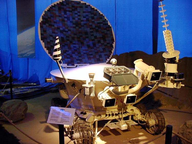

Космический аппарат Луноход-2
Космический аппарат «Луноход-2». (Фото:  Википедия)
