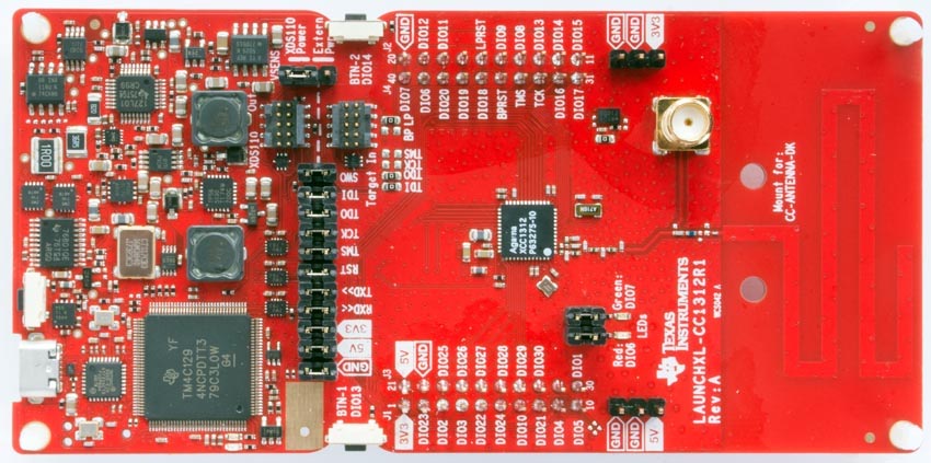

Отладочный набор LaunchPad с микроконтроллером CC1312 (LAUNCHXL-CC1312R1)
(LAUNCHXL-CC1312R1).

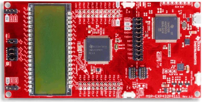

Отладочный набор MSP-EXP432P4111 для микроконтроллера MSP432P4111
MSP432P4111.
