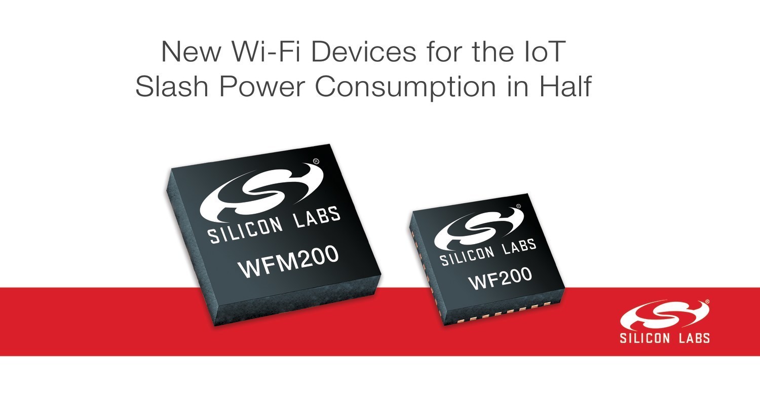

Компания Silicon Labs сообщила о разработке семейства Wi-Fi приемопередатчиков и модулей, предназначенных для беспроводных устройств с батарейным питанием, включая IP камеры видеонаблюдения, терминалы продаж и бытовые устройства медицинского контроля и диагностики. Оптимизированные для достижения максимальной энергоэффективности приемопередатчики WF200 и модули WFM200 поддерживают стандарт Wi-Fi 802.11 b/g /n диапазона 2.4 ГГц, обеспечивая высокий уровень технических характеристик и надежность соединения, необходимую в условиях большого количества устройств, подключенных в домашних и коммерческих сетях.
Silicon Labs: Wi-Fi приемопередатчики WF200 и модули WFM200

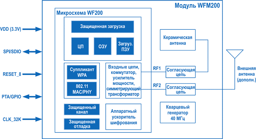

Модуль WFM200, выпускаемый в 52-выводном корпусе LGA с размерами 6.5 мм × 6.5 мм, при среднем трафике потребляет ток 200 мкА и представляет собой систему-в-корпусе (СвК) с интегрированным чипом WFM200, антенной и некоторыми дискретными элементами. Предусмотрена также возможность подключения внешней антенны. В виде отдельной микросхемы чип приемопередатчика WFM200 доступен в 32-выводном корпусе LGA (4 мм × 4 мм).
Блок-схема модуля WFM200
Блок-схема модуля WFM200.
