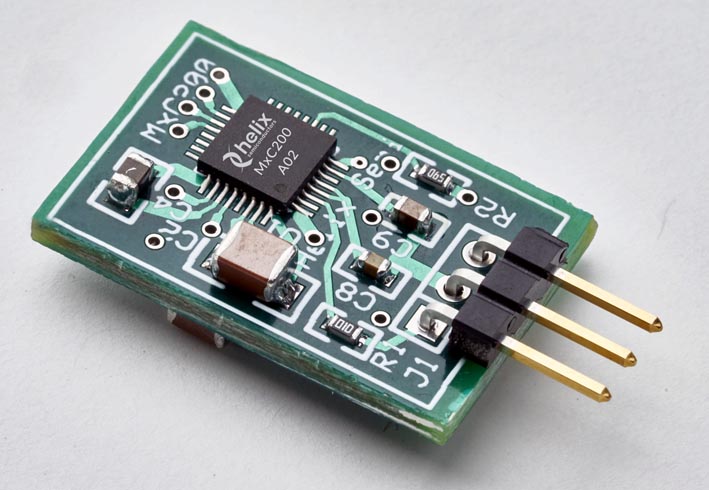

Фаблесс компания Helix Semiconductors объявила о начале серийного производства высокоэффективной конфигурируемой микросхемы 15-ваттного DC/DC преобразователя MxC200. Известная первоначально под обозначением HS200, микросхема MxC200 преобразует входные напряжения от 12 до 49 В в ряд выбираемых выходных напряжений. Например, в конфигурации преобразователя входного напряжения 48 В в выходное напряжение 12 В микросхема обеспечивает пиковый КПД более 97% и свыше 90% при полной нагрузке.
Helix - MxC200
«Выпуском MxC200 и других продуктов, основанных на технологии MuxCapacitor, Helix Semiconductors отвечает на растущую потребность в более энергоэффективных микросхемах для развивающихся рынков AC/DC и DC/DC преобразователей, – говорит Гарольд А. Бломквист (Harold A. Blomquist), президент и генеральный директор Helix Semiconductors. – Уникальная архитектура MxC200 образована тремя каскадами на коммутируемых конденсаторах, каждый из которых делит входное напряжение вдвое. Подключать нагрузку суммарной мощностью до 15 Вт можно к выходу любого из этих трех каскадов, и, в частности, ко всем трем одновременно. Разработанная компанией технология MuxCapacitor позволяет преобразователю MxC200 достигать беспрецедентно высоких значений КПД, практически не меняющихся в диапазоне от полной нагрузки до 5%».

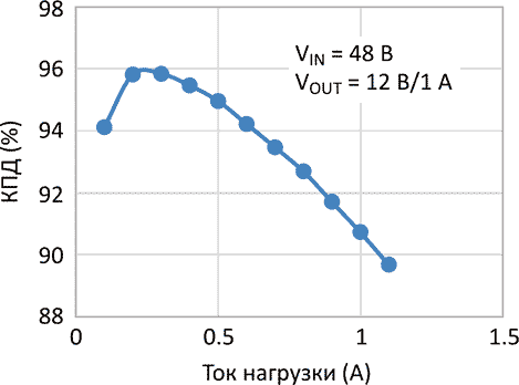

Типовая зависимость КПД MxC200 от тока нагрузки
Типовая зависимость КПД MxC200 от тока нагрузки.
