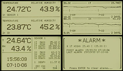

Модель 1620A – или "DewK" – принимает сигналы от одного или двух датчиков, которые могут быть установлены прямо на приборе или на некотором расстоянии от него (до 30 м). Приборы DewK допускают замену датчиков без отключения питания, причем каждый датчик содержит собственные данные по калибровке, что исключает простои во время калибровки. Модель 1620A поставляется с калибровкой в соответствии с аккредитацией NVLAP.

Кроме возможности сохранения до 400 000 измеренных значений с указанием даты и времени во встроенной памяти, модель Hart Scientific 1620A позволяет передавать данные напрямую на ПК в режиме реального времени через последовательный порт, канал Ethernet или по дополнительному беспроводному каналу 802.15.4.
