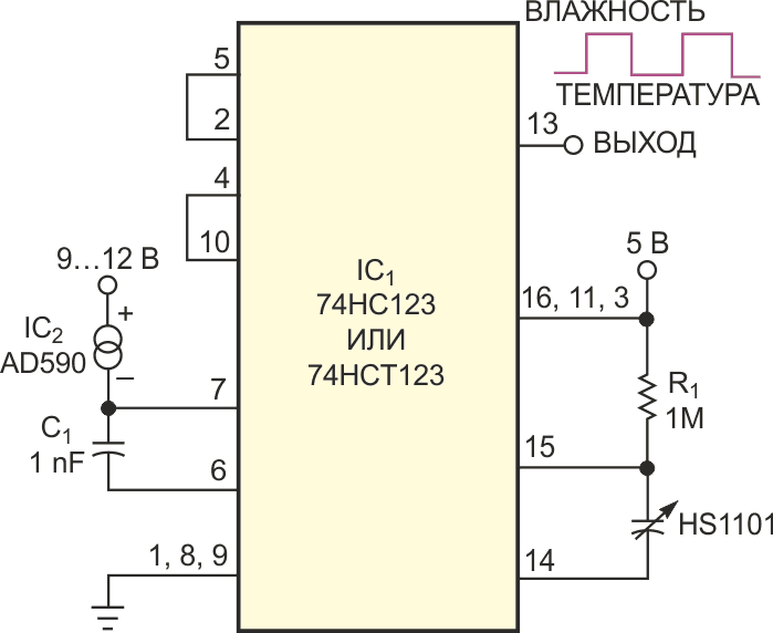

Объединив отклики датчика температуры AD590 и датчика влажности HS1101, можно сформировать один сигнал уровня TTL, содержащий информацию от обоих датчиков (Рисунок 1). В этой схеме используется ждущий мультивибратор 74HC123 (IC1), на котором построен релаксационный генератор. Источник тока AD590 (IC2) с температурным коэффициентом 1 мкА/К и конденсатор постоянной емкости 1 нФ (C1) управляют длительностью импульса первого мультивибратора микросхемы 74HC123. В другом ждущем мультивибраторе для управления длительностью импульса используются постоянный резистор 1 МОм и емкостной выход датчика HS1101 (172 пФ при относительной влажности 0% и 222 пФ при относительной влажности 100%).
Микросхема ждущего мультивибратора обеспечивает передачу информации о температуре и влажности по одной линии.
Рисунок 1. Микросхема ждущего мультивибратора обеспечивает передачу
Объединение двух ждущих мультивибраторов позволяет создать релаксационный генератор, формирующий сигнал от обоих датчиков на одной линии. Ширина импульсов высокого и низкого уровней несет информацию, связанную с сигналами датчиков. Цепь на микросхеме AD590 уменьшает длительность импульса при повышении температуры из-за увеличения выходного тока. Цепь HS1101 увеличивает ширину импульса при повышении уровня влажности.
Схема на Рисунке 1 демонстрирует простой способ передачи сигналов аналоговых датчиков цифровыми, а не аналоговыми средствами. Этот метод устраняет шум при передаче сигнала на большие расстояния. Если нужна гальваническая изоляция, скажем, 1500 В, на выходе можно добавить оптоизолятор.
