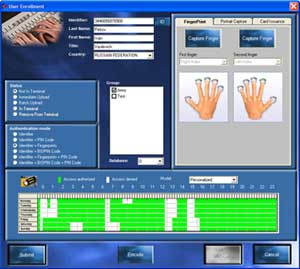

При регистрации нового пользователя биометрическая система MEMS позволяет сохранить в базе данных достаточно большой объем информации о сотруднике. В окне ввода данных можно не только указать имя, фамилию, должность, страну, идентификатор, но и заполнить 10 дополнительных текстовых полей. Также можно отнести пользователя к одной или нескольким группам доступа и устанавливать статус смарт-карты или набор критериев верификации (идентификатор, считываемый с карты, или идентификатор в паре с PIN-кодом, вводимым с клавиатуры биометрического считывателя, или в паре с отпечатком пальца).
