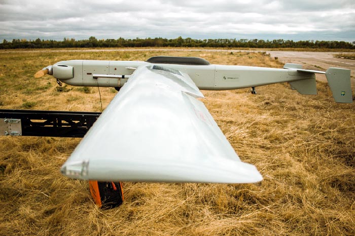

Разработка ученых Самарского университета значительно выделяется на российском рынке беспилотных систем благодаря совокупности принципиально новых характеристик.
Одно из главных преимуществ «Фотона» – независимость от навигационных систем типа GPS и ГЛОНАСС. Полную автономность БПЛА обеспечивает встроенный альтернативный навигационный блок, разработанный в Самарском университете. Он основан на принципах оптической навигации. Благодаря опорным точкам, заранее выставленным на протяжении маршрута, беспилотник способен ориентироваться на местности с помощью «технического зрения» и корректировать курс без использования спутниковых навигационных сигналов. Разработчики отмечают, что автономная навигация позволит существенно увеличить радиус действия аппарата до 400 км по сравнению с другими беспилотниками и повысит его надежность. Продолжительность полета БПЛА Самарского университета достигает 24 часов. «Сейчас в России известных аналогов таким аппаратам нет. Есть много беспилотников с разными видами полезной нагрузки, но все они исключительно локального применения», – подчеркнул Антон Назаров.
Контроль за блоками и узлами БПЛА на протяжении всего полета осуществляется с наземной станции управления. При потере радиосвязи «Фотон 601» автоматически возвращается на место взлета и совершает посадку. Если на пути «домой» связь возобновляется, то беспилотник снова возвращается на исходный маршрут для завершения полетного задания. При этом за аппаратом можно следить как в видимом спектре, так и в инфракрасном диапазоне.
Источников питания у БПЛА два - система солнечных панелей и двигатель внутреннего сгорания. В настоящий момент молодые ученые Самарского университета работают над получением максимально высокой эффективности солнечных панелей на борту БПЛА. Их цель – обеспечивать полет БПЛА исключительно на основе солнечной энергии, что позволит аппарату перейти на более высокий уровень автономности (до 32 часов).
«Фотон 601» предназначен для проведения научных экспериментов. Он оснащен двумя видами камер на гиростабилизированном подвесе, также на нем можно установить иную полезную нагрузку массой до 8.5 кг.
Помимо этого, БПЛА может и уже решает гражданские задачи, среди них: мониторинг проблемных участков магистральных трубопроводов нефтяных компаний, обследование гидросооружений, выявление несанкционированных свалок, контроль за добычей природных ресурсов, помощь в сфере картографии, геодезии.
Беспилотник успешно отработал девять испытательных полетов, в ходе которых были протестированы режим автоматического полета, возможность изменения маршрута, а также управление полезной нагрузкой (передача информации и ее качество).
