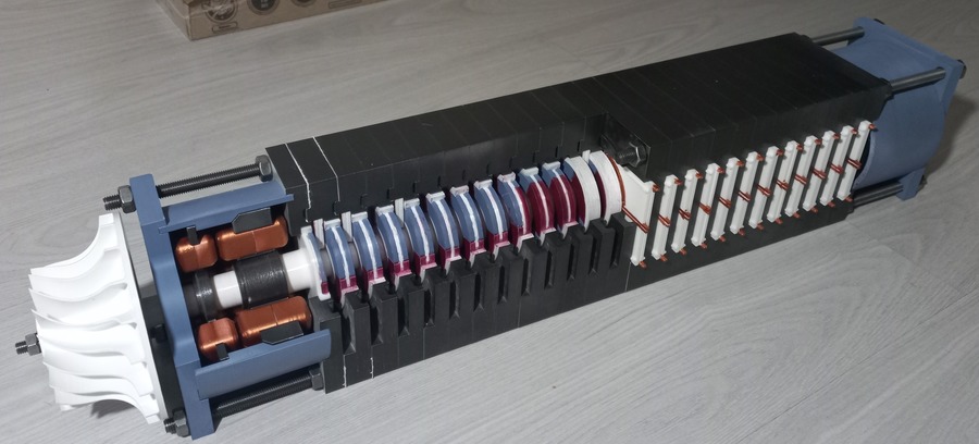

«Уникальные задачи часто требуют уникальных решений. Вот и в нашем случае реализован ряд инновационных решений. Применение немагнитного якоря исключает магнитные потери и повышает коэффициент полезного действия генератора и установки в целом. Использование наружной поверхности вращающегося индуктора в качестве газодинамической опоры обеспечивает высокую колебательную устойчивость ротора, а комбинация этой газодинамической опоры с электромагнитным подвесом исключает износ первой в режимах разгона и торможения. Многосекционная конструкция обеспечивает высокую технологичность за счет модульности и простоту реализации линейки мощностей изделия. Запатентованная конструкция обмоток обеспечивает легкую сборку, высокую надежность и простую замену обмотки в случае необходимости», -- говорит Николай Неустроев.
Молодой ученый изготовил макет генератора в масштабе 1:1 по технологии печати на 3D принтере и проверил собираемость и осуществимость новых конструкторских решений. Изготовлен и опытный образец электромагнитного подвеса и всех элементов генератора. Разработкой заинтересовался индустриальный партнер СКБ «Турбина», который планирует применять это техническое решение в составе газотурбинных установок на производстве.
Запатентованное конструктивное исполнение обмоток аксиальных машин повышает ремонтопригодность и надежность оборудования. Наиболее полно эффективность такого решения раскрывается в многосекционной высокоскоростной электрической машине на постоянных магнитах с аксиальным магнитным потоком и немагнитным якорем. Эти машины можно использовать в качестве генераторов в составе микро газотурбинных установок.
