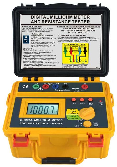

Компания SEW в дополнение к ранее выпущенным моделям измерителей сопротивления 4136 MO (~220 В/50 Гц) и 4137 MO (12 В пост.) анонсировала выпуск нового портативного миллиомметра 4338 mO для измерения низкоомных цепей и сопротивлений на постоянном токе.
Новинка является цифровым измерителем сопротивления с микропроцессорным управлением и батарейным питанием для поддержания стабильного постоянного тока в тестируемой цепи, что обеспечивает проведение точных измерений низкоомных цепей. Прибор имеет ряд новаций и дополнительных функций по сравнению с предыдущими моделями: режим МАКС/ МИН, относительные измерения (Rel), автоустановка «0»-показаний (Auto-zero).
SEW 4338 mO
Функциональность SEW 4338 mO «2 в 1» (mΩ / измеритель сопротивления R). В режиме измерения сопротивления низкоомных цепей/ mΩ предназначен для тестирования контактов присоединения и переходного сопротивления (металлосвязи) по 4-х проводной схеме измерения (±0.8 % базовая). В режиме милиомметра предусмотрено 2 диапазона: 0.1 мОм-1.1 Ом (макс. разреш. 0.1 мОм) / 1 мОм-11 Ом (макс. разреш. 1 мОм).
В режиме измерителя сопротивления (R) 7 диапазонов: 110 Ом/ 1.1/ 11/ 110 кОм /1.1/ 11/ 110 МОм (автовыбор), используется 2-х пр. схема (± 1.2 …± 8 %).
SEW 4338 mO предназначен для измерений малых и сверхмалых сопротивлений резисторов, шунтов, переключателей, соединителей, контактных пар разъемов. Новинка обеспечивает автоудержание результата измерения (HOLD), имеется схема предупреждения об опасном напряжении в цепи, защита от перегрузки, индикация режимов и состояний. Прибор имеет батарейное питание (12 В пост. /8шт х 1.5 В) с функцией автовыключения, 4-х разрядный ЖКИ пригодный для большого диапазона световых условий.

  • Базов. погрешность ±0.8% (4-х пр.); ±2.0% (2-х пр. схема)
  • Испытательный ток до 100 мА (пост), макс. разрешение 100 мкОм
  • Измерение по 4-х (Source +/-, Sense +/-)/ 2-х пр схеме
  • Функция относительных измерений
  • Регистрация МАКС/ МИН значений
  • Большой ЖК-дисплей (68×34 мм)
  • Интерфейс: RS-232C/ USB
Ресурсы ДУ и программирования в стандартной комплектации представлены интерфейсом оптоизолированного RS-232C и кабелем подключения к ПК с коннектором USB-типа. Измеритель отличает компактность, надёжность, безопасность (соответствие нормам EN61010-1 /кат IV 20В, EN 61326-1)
