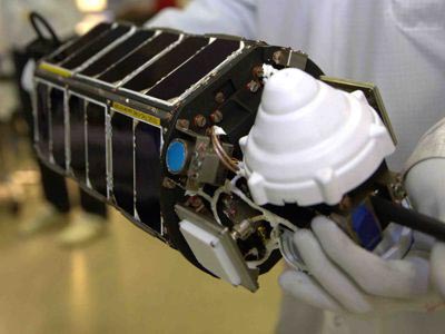

Спутниковая платформа ТНС-0 №2, созданная холдингом «Российские космические системы» (входит в Госкорпорацию «РОСКОСМОС») более чем вдвое превысила запланированный срок активного существования. За время работы аппарата в космосе ученые и инженеры из РКС, Института прикладной математики РАН им. М.В. Келдыша и РКК «Энергия» успешно испытали целый ряд инновационных технических решений и уникальный метод управления малыми космическими аппаратами через Интернет.
Спутник ТНС-0 №2
Спутник ТНС-0 №2. (Фото с сайта roscosmos.ru).
