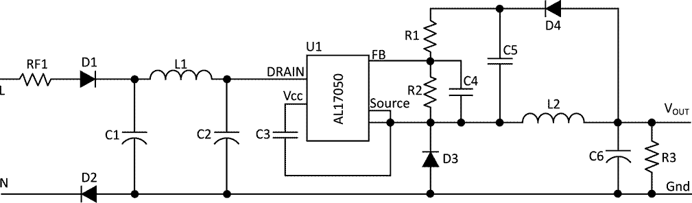

Типовая схема включения AL17050
Типовая схема включения AL17050.
Неизолированная конструкция минимизирует число компонентов в таких приложениях IoT, как умные бытовые приборы и датчики, а также интеллектуальные системы освещения. AL17050 стабилизирует выходное напряжение 3.3 В или 5 В при токе нагрузки до 60 мА, что идеально подходит для устройств, основанных на маломощных микроконтроллерах с интегрированными возможностями подключения к таким сетям, как Bluetooth LE или Zigbee.
Используя AL17050, производители смогут разрабатывать приложения IoT, получающие питание непосредственно от сети переменного тока, но при этом обеспечивающие отличную энергоэффективность. В связи со стремительным ростом количества устройств IoT, которое, как ожидается, в ближайшие несколько лет достигнет многих миллиардов, основным критерием сегодня является КПД эффективности использования энергии. Помимо отличного качества стабилизации и высокого КПД мощности, AL17050 отличается наличием средств защиты от перегрева, перегрузки, короткого замыкания выхода и обрыва цепи обратной связи. Микросхема выпускается в корпусе SOT25 и в конфигурации понижающего преобразователя требует очень небольшого количества внешних компонентов, а потому хорошо подходит для миниатюрных устройств с ограниченным объемом монтажного пространства.
