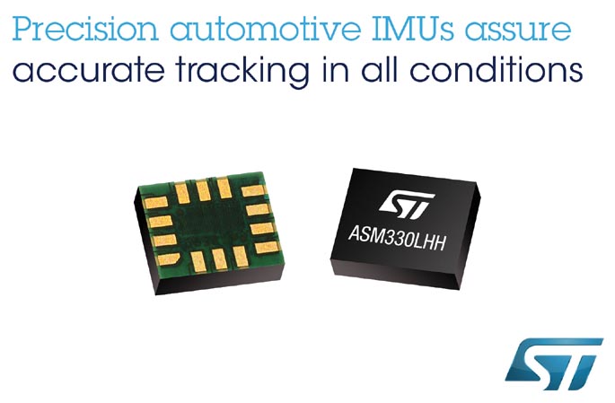

STMicroelectronics (ST) представила 6-осевой инерциальный датчик ASM330LHH сверхвысокого разрешения для современных навигационных систем автомобилей и телематических приложений.
STMicroelectronics - ASM330LHH
Отвечая требованиям непрерывного и точного определения местоположения транспортных средств, необходимого для работы автоматизированных служб, ASM330LHH позволяет использовать усовершенствованные алгоритмы счисления для точного расчета координат, основанного на данных датчика в ситуациях, когда сигналы спутника заблокированы. Такое часто происходит в условиях плотной городской застройки, в туннелях, крытых дорогах, на подземных парковках или в густых лесах. Современная, малошумящая, термостабильная конструкция датчика обеспечит высокую надежность таких телематических сервисов, как электронные системы сбора платежей, дистанционная диагностика и системы автоматического вызова экстренных служб. Высокоточные инерциальные данные, получаемые от шести осей, могут также использоваться системами автоматического вождения.
ST полностью владеет всем процессом производства ASM330LHH, как и других МЭМС датчиков – от проектирования, изготовления пластин, корпусирования, испытаний и калибровки до поставки потребителям.
Инженерные образцы будут доступны для апробирования в третьем квартале 2018 года, а массовое производство начнется в последнем квартале года. Цены, установленные для партий из 1000 приборов, начинаются от $5.00 за штуку.
Дополнительные технические характеристики ASM330LHH
  • Расширенный до 105 °C температурный диапазон дает инженерам дополнительную свободу размещения датчиков в горячих областях, таких как интеллектуальные антенны на крышах автомобилей или устройства, расположенные вблизи моторного отсека;
  • Сверхнизкий уровень шума позволяет добиться лучшего разрешения измерений, минимизируя накапливаемые ошибки, когда позиционирование зависит только от датчиков;
  • Высокая линейность и встроенные схемы температурной коррекции исключают какую-либо необходимость использования внешних алгоритмов компенсации во всем диапазоне рабочих режимов;
  • Самая низкая в своем классе рассеиваемая мощность и возможность управления расходом энергии для оптимизации потребления в системах с батарейным питанием;
  • Отвечает жестким требованиям автомобильного стандарта AEC-Q100;
  • Сигналы обоих датчиков объединяются в сигнальную цепь на одном кристалле, изготовленном по технологии HCMOS9A с проектными нормами 130 нм;
  • Имеются базовые проекты, а также модули спутниковой навигации Teseo компании ST с соответствующим программным обеспечением. Включенный в чипсет приемника ГНСС Teseo III алгоритм счисления уже поддерживает ASM330LHH, генерируя высокоточные данные, пригодные для автономной навигации;
  • Крошечный низкопрофильный корпус LGA с габаритами 3 мм × 2.5 мм × 0.83 мм минимально влияет на размеры любого бортового модуля.
