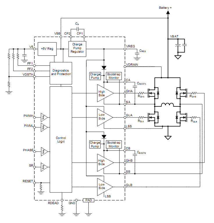

A3941 – полномостовой драйвер внешних силовых MOSFET-транзисторов предназначен для применения в автомобильной промышленности для систем управления мощными индуктивными нагрузками. В драйвер интегрирован стабилизатор на 5 В для питания внутренних логических схем. A3941 может управляться от микроконтроллера при помощи ШИМ-регулирования через один вход. Интегрированная функция диагностики позволяет определять перенапряжение, перегрев и короткое замыкание, что предоставляет возможность организовать защиту мощных MOSFET-транзисторов.
Встроенный генератор накачки заряда обеспечивает полное управление затворами при уменьшении напряжения батареи до 7 В, и частичное управление затворами при снижении напряжения батареи до 5,5 В. Универсальная входная логика может конфигурироваться для ШИМ-управления (широтно-импульсная модуляция) в верхнем или нижнем плече моста, со встроенным непрерывным синхронным выпрямлением в верхнем или нижнем плече, в зависимости от выбора логики управления ШИМ.

Функциональная схема A3941 здесь.
