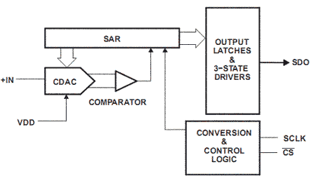

ADS7883 – АЦП последовательного приближения (SAR) с разрешением 12 бит и частотой выборки 3 МГц. Низкое энергопотребление АЦП – 2,7 мА позволяет использовать его для устройств с батарейным питанием. Управление микросхемой производится через последовательный интерфейс при помощи сигналов CS и SCLK. ADS7883 работает в широком диапазоне питающих напряжений от 2,7 В до 5,5 В. Также предусмотрена энергосберегающая функция, при которой АЦП работает с пониженной скоростью преобразования, потребляя при этом 2,15 мА.
Отличительные особенности:
  • частота выборки: 3 МГц;
  • разрешение: 12 бит;
  • последовательный интерфейс (48 МГц);
  • напряжение питания: 2,7 В...5,5В;
  • температурный диапазон: -40°C...125°С;
  • тип корпуса: SOT-23.
Функциональная схема ADS7883.
Области применения: оптические датчики, медицинские приборы, электроприводы, оборудование для радиосвязи.
